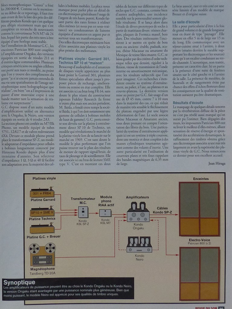

P1160276 (Copier).JPG (240.35 Kio) Vu 3825 fois

Merci Jean :jap:
Belle installation, un peu comme une installation bookshelf comparée aux installations haut rendement Kuvashiki et Edagawa !
Le choix du Ongaku est indiscutable pour une amplification en large bande, mais je me demande ce qu'on gagne en rendu sonore face à une Klipschorn doté de bons haut-parleurs avec une Patrician 800, car on perd beaucoup au niveau du rendement, environ 10 dB :gne: ...

La Patrician permet d' explorer des fréquences impossibles à reproduire par une Klipschorn ou même une Hartsfield, et ce avec une légèreté et une très bonne définition dans les basses.
Le 30W Electrovoice est un haut-parleur étonnant qui permet une exploration du grave avec beaucoup de délicatesse, jamais en lourdeur. Celui-ci ne s' entend, ou ne se fait ressentir, que quant il le faut .. il ne prend jamais le dessus. Son rendement, quant il est "seul" est proche des 100db/1W/1m.
Le gros problème dans la Patrician est le manque de rigidité de la caisse qui entraine de nombreuses résonances parasites.
Re: Systèmes à Haut-Rendements
Tu veux donc dire face aux vitavox CN191 par exemple... :D
On ne perd pas 10db. La pratician fait environ 100db de rendement, contre 105 pour la klipschorn ou vitavox.
Par contre, ayant pu écouter un système avec le 30W electrovoice, (mais pas les pratician) on gagne énormément en comparaison avec les klipsch et encore plus avec des VOT dans l'extrême grave.
Avec les 30W, c'est un autre monde. Si la pièce et l'enregistrement le permettent, les sensations dans l'extrême grave sont monstrueuses. Je dis bien sensations, car l'extrême grave se perçoit plus qu'il ne s'entend. Au niveau de la profondeur, on gagne énormément. La présence d'extrême grave donne une sensation "d'air", de présence accrue, de profondeur de la salle de concert que l'on n'a pas ni avec un 38, ni avec un 46cm.
