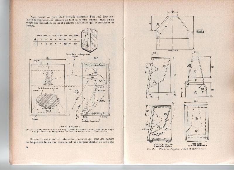

Ca aussi c'est une charge pour le haut-rendement en encoignure....

Re: Systèmes à Haut-Rendements
Message par LeTOF »
La Karlson aussi...
