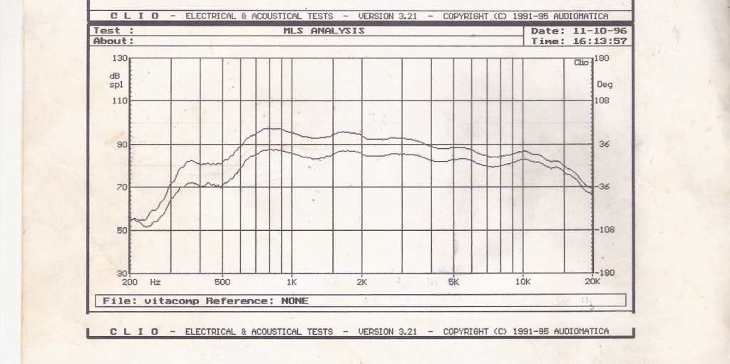

Re: Systèmes à Haut-Rendements
Donc boum, c'est parti :
J'ai retrouvé la courbe (celle du haut) du vitavox S2 diaphragme avec suspension mylar, sur le pavillon CN481 :
Mesure avec le système clio, micro placé à la position d'écoute, avec un filtre actif passe haut à 600Hz 12 db/oct précédent l'amplificateur.
Dans les conditions d'écoute, donc. Le filtre actif n'était présent que pour protéger le moteur pour les mesures.
On voit bien que la courbe est descendante, nous avons 10db d'écart entre 800hz et 10khz.
La courbe du bas une fois une première correction effectuée, est beaucoup moins descendante, (4 db d'écart) et très régulière... notez la chute très progressive dans l'extrême aigu...

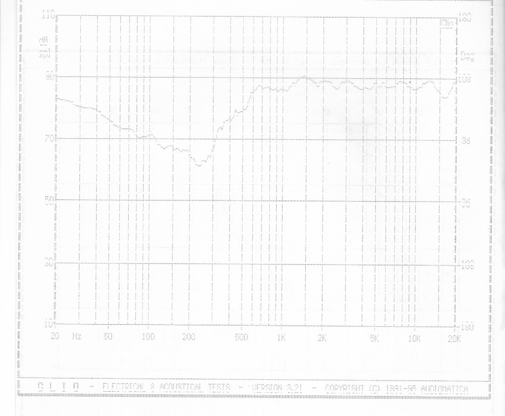

En voici une autre, toujours depuis la position d'écoute, avec la correction définitive : 600Hz -15khz à + - 2db
Question simple : comment faire pour obtenir cette courbe corrigée, sans utiliser de condensateur sur le trajet du signal ?
Avec la suspension d'origine tout alu, nous avons à très peu de choses près la même courbe sur le même pavillon, sans correction.
Nous verrons ensuite avec un pavillon plus long, 10 cellules, ce qui se passe. ;)
En parcourant le net, je viens de trouver ceci, apparemment il s'agit d'un fanatique de la marque vitavox :
Je n'avais pas vu cette courbe. Mais je suis entièrement d'accord avec, car j'ai effectué les mêmes mesures avec les 2 diaphragmes.
Par contre, je ne partage pas la manière de le corriger. Je ne vois pas l'intérêt d’utiliser un filtre actif si c'est pour ensuite mettre un condensateur sur le trajet du signal...
