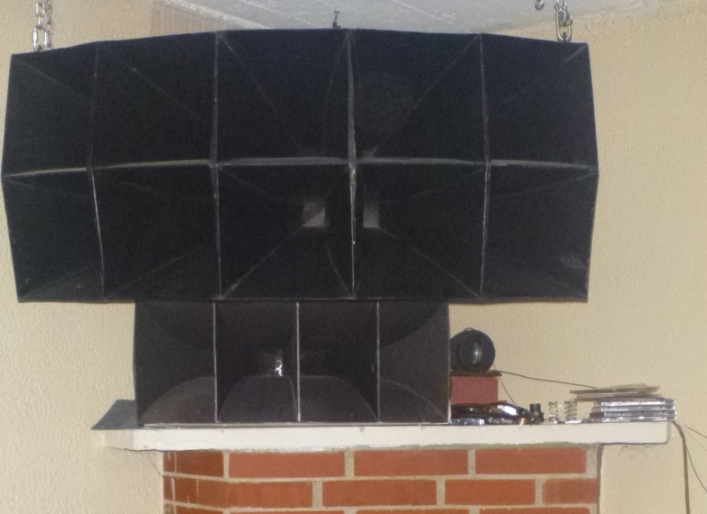

Re: Bas médium
Bonsoir
j'utilise les membranes full alu sur les quatre S2.
j'ai également deux autres S2 avec les supensions blanches en mylar, l'écoute n'est pas la même avec ces dernières. La courbe de réponse est moins linéaire. (avec le pavillon CN481) Ceci se traduit par une courbe plutôt descendante avec une remontée de la courbe amplitude/fréquence en dessous de 3 khz. Par contre dans les deux cas, c'est très plat entre 3khz et 14khz.
Je tiens également à préciser que pour le bas médium, je n'utilise plus un 8 cellules mais un 10 cellules, toujours exponentiel, avec une pièce d'adaptation plus longue. Le pavillon fait un peu plus de un mètre de profondeur, son cut off est situé théoriquement à 180 hz au lieu de 220 Hz. Ce qui permet une coupure électrique aux alentours de 300 hz à -6db avec une pente de 12db/oct.

:miam: 2 cellules supplémentaires et une baisse de la coupure
J'ai pu écouter des S2 récemment, quel régal :love:
Peux-tu nous en dire un peu plus sur ce pavillon: marque, matiére...
Pour le réglage de phase, comment procédes-tu, quelle méthode ? je vais bientôt devroir faire ce type de réglage sur un pavillon de bonne taille
:merci:
