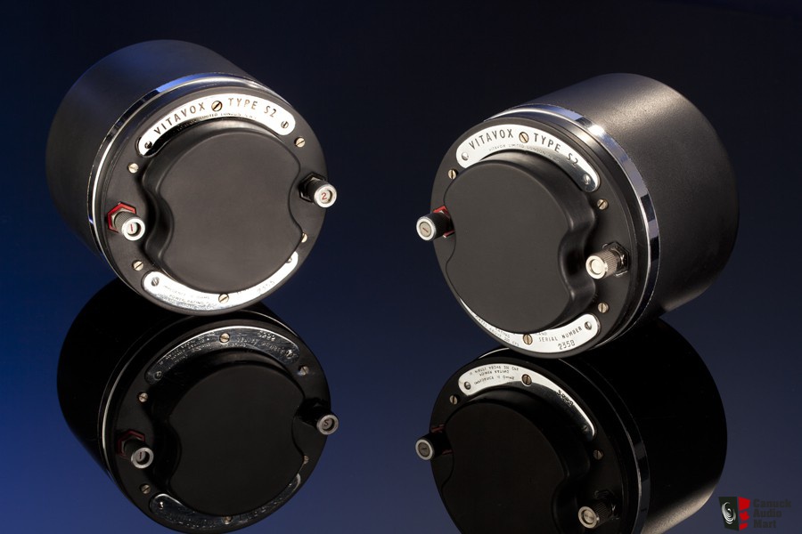

Le moteur utilisé est le VItavox S2, moteur de 1,5 pouces, membrane alu, moteur alcomax III, (l'alnico anglais) 15 Ohms
Le voici en pièce détachée:
Et ses spécifications : http://www.vitavoxhifi.com/products.php ... sure_units
J'ai eu beaucoup de mal à régler ce pavillon, je le règle encore d'ailleurs. Le problème est que pour qu'il soit correctement calé en phase, il faudrait faire un trou dans le mur et mettre le moteur dehors... je comprends pourquoi certaines femmes d'audiophiles japonais se retrouvent avec deux moteurs dans la cuisine !
Il me faudrait donc une ligne à retard... j'ai bien essayé un filtre numérique type BSS ou Behringer, mais lorsque la phase est bien calée, ces filtres sont inécoutables sur des systèmes à haut rendement qui ne pardonnent pas que le signal traverse des circuits intégrés. C'est une horreur.
