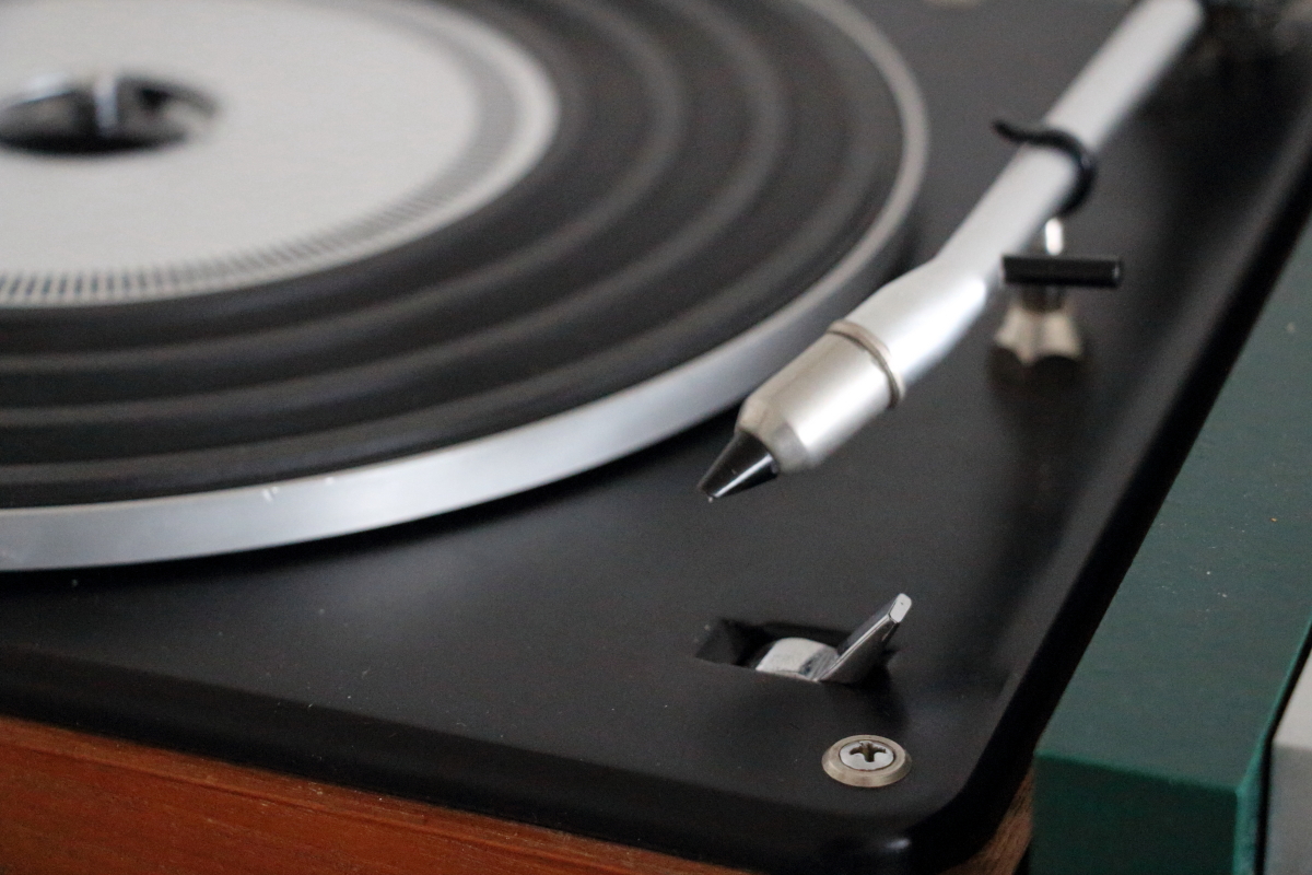

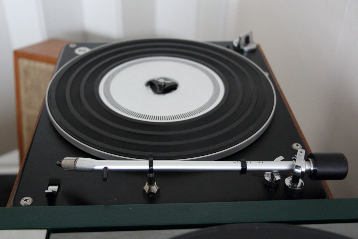

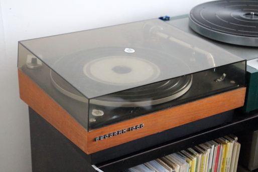

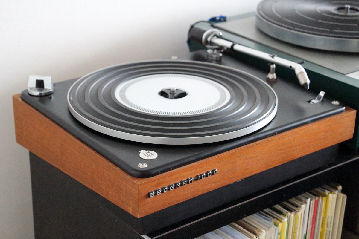

Cette platine m'a été offerte il y a deux ans par un ami, à l'occasion de ce qui a presque constitué notre première (vraie) rencontre. Ce jeune homme, disquaire de son état (entre autres activités musicales), m'avait alors proposé d'évaluer le travail de réparation qu'il pouvait y avoir sur différents appareils de hifi qu'ils possédaient, certains glanés à droite et à gauche, mais principalement sur un ensemble Thorens-Hitone simplement magnifique dont il avait hérité.
Il m'avait alors montré un ensemble B&O (Beogram 1000 - Beomaster 1000) qu'il m'avait dit avoir récupéré en piteux état mais pratiquement complet et qu'il m'avait offert en compensation d'une partie du travail que j'allais effectuer pour lui. Seuls manquaient le contrepoids et le ressort de la force d'appui : ces deux pièces m'ont été offertes, également, par un membre de ce forum (encore merci).
Cette Beogram est, de toutes les platines que je possède, celle qui m'occasionna le plus de travail, au final. Ironie... Mais pas nécessairement le plus de frais. En effet, je dû entièrement la démonter, vis par vis, circlip par circlip, jusqu'aux entrailles du moteurs pour réussir à nettoyer, polir, graisser, huiler tout ce qui devait l'être. Un travail titanesque qui, en vérité, s'étala sur près d'un an, en prenant des pauses. Elle est aujourd'hui comme si elle sortait d'usine (à peu près) et réglée au poil.
Son seul "défaut" : il me faudra encore trouver un diamant de SP 6/7 d'origine, celui présent est un ersatz, dont la coupe convient approximativement (vérifiée au microscope). Il est comme neuf.
Je l'ai pour l'instant installé dans mon système principal :
A la comparaison avec la Thorens, la première différence apparaît au niveau du rumble, plus présent sur la B&O, alors que la Thorens est très silencieuse même à volume élevé.
Comme le dit bien Jacques, le bras et la cellule n'ont aucun problème de trackabilité, même si je ne possède pas de disques à "coups de canon" mais quelques disques de piano (enregistrement Charlin) pas toujours faciles à suivre en fin de face. Résultats très impressionnants !
Le système de régulation fine de la vitesse (à base de patins qui viennent directement en contact avec le rotor), assez primitif, s'il est bien réglé, fonctionne sans occasionner trop de pleurage (j'en repère un tout petit peu plus que sur la Thorens, mais c'est à peine perceptible). Par contre son réglage en direct durant la lecture n'est pas des plus fluides : en effet il est rattaché au moteur suspendu et lorsqu'on l'actionne un peu trop énergiquement (il en faut peu) il perturbe l'horizontalité du moteur et cause des erreurs de transmission moteur>courroie.
Pour finir, cette platine est actuellement dans les limbes : la revendre (j'ai trop de platines) ? La conserver pour un système parallèle ? La maisonnée est partagée tant elle est belle et tant ses qualités de fonctionnement sont désormais élevées... Devinez de quel côté penche la balance... ;)

Encore un beau sauvetage, bravo à toi! :yes!:
PS: faut la garder!

En effet, encore une qui revient de loin, superbe travail ! Et le Beomaster ?

Merci les amis !
Le Beomaster 1000 a été recappé, mais il émet toujours une ronflette qui varie avec le volume général, de plus les transistors de puissance chauffent de façon déraisonnable. Je l'ai également entendu envoyer des "pocs" occasionnels dans les enceintes (suicide). Je pense qu'il a un problème au niveau de l'alimentation (pont de diode ?)... Il est en attente mais ce succès sur la Beogram m'a bien mis en jambe !
J'imagine que ce bras (ou sa version longue) sur une TD124 (une Beogram 3000 quoi...) ça doit être vraiment intéressant !

Ce bras a équipé en effet la Beogram 3000 qui était bien une TD124 dans un coffret B&O (bien plus rigide que celui de Thorens).
J'ai pu l'écouter avec une SP2 et je confirme, c'est excellent.
Bon travail sur le Beomaster. Les transistors de puissance chauffent très peu. Le pont de diodes est une piste intéressante.

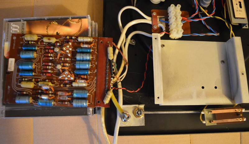

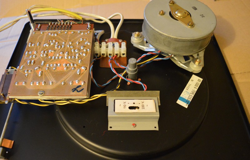

Un petit déterrage car j'ai commencé à "mettre les mains" dans ma Beogram 1000, récupérée en octobre dernier.
Je ne suis pas encore en mesure de la présenter car elle n'est pas fonctionnelle mais je voulais d'ores et déjà vous montrer la 1ère surprise que j'ai eue en l'ouvrant :
Elle est équipée du pré ampli RIAA qui était optionnel et, visiblement, indispensable pour tourner sur le Beomaster 900 que j'ai récupéré en même temps que la platine.
Et comme il n'apparaît pas sur ce sujet, je vous propose quelques photos :

chartz
Messages : 3402
Re: Bang & Olufsen Beogram 1000
Message par chartz »
Le moteur procure une tension alternative qui alimente le preampli, lui-même équipé de son redressement et filtrage. Solution originale !
Jacques
Freddy73
Messages : 512
Message par Freddy73 »
chartz a écrit :Le moteur procure une tension alternative qui alimente le preampli, lui-même équipé de son redressement et filtrage. Solution originale !
...et est-ce que cela signifie que celle platine, avec ce pré ampli, ne se branche pas, pour un ampli "classique", sur une entrée phono mais sur une auxiliaire ou autres... :gne:
