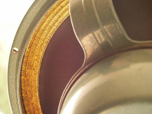

Moi non plus, c'est pour cela que je demande des conseils, merci de m'avoir fait part de tes craintes et interrogations.LeTOF a écrit :Je connais pas trop le BP
Pour la suspension elle est très très fine et imprégnée de latex.

Qu'on me reprenne si je me plante,un VAS important (je crois au alentour de 300/400 sur les altec)est pour moi équivalent à une suspension très souple.valere a écrit :Moi non plus, c'est pour cela que je demande des conseils, merci de m'avoir fait part de tes craintes et interrogations.LeTOF a écrit :Je connais pas trop le BP
Et pour un baffle plan je ne pense pas que ce soit le top...
L'enceinte,"la caisse" a aussi pour but de freiner les déplacements de la membrane alors que le baffle plan pas du tout,je pense que c'est plutôt réservé à des HP plus rigide..
Avis perso ...

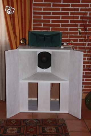

il y en a eu des pas trop vilaines ici
Jo
Jo
- Onken WB300 01.jpg (19.08 Kio) Vu 5070 fois
- Onken WB300 02.jpg (36.89 Kio) Vu 5070 fois
Jo
