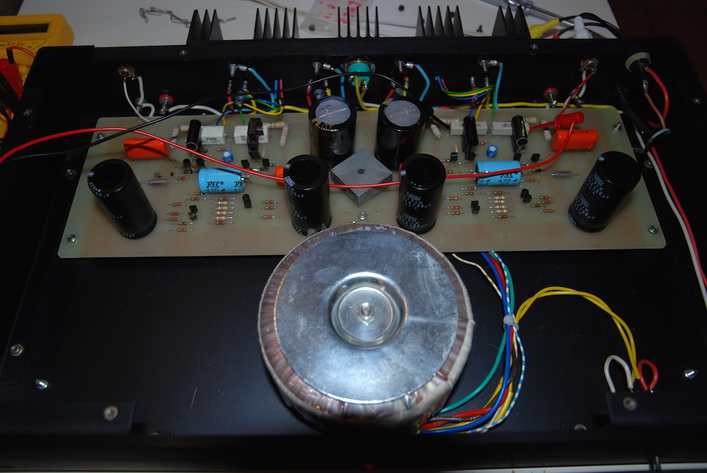

Courant de repos réglé à 100 mA (donné par le Boss), classe AB, offset très proche de zéro. Rien qui ne chauffe trop, radiateurs tièdes sans plus, aucune odeur suspecte.
Test avec HP suicide (que j'utilise depuis 10 ans !) tout est OK. De la musique sort bien. Je crois qu'il revit.
Un petit défaut de conception : les ajustables sont presque en butée. Mais j'avais remarqué cette même position sur les deux canaux avant réparation. Donc pas d'inquiétude, mais je n'aime pas bien ça ! :non!:
:mossieurpropre:
Une petite dernière avant de refermer !

Je n'ai qu'un mot ... magnifique :yes!:
Il part de loin cet ampli ! Envoie la photo à Cesari, il sera content !

Magnifique ! Excellent travail ! Quel plaisir de voir une pièce comme celle-ci restaurée et fonctionnelle.

:merci: en ce moment j'écoute mon Beolab 5000 chéri - magnifique sonorité, très musical vraiment - et je me tâte pour brancher le Perspective... Serai-je surpris, déçu ?
Compte-rendu d'écoute bientôt les amis... :miam:
Je ne sais toujours pas pourquoi les cascodes étaient enrobés de résine et invisibles. Un truc pour que seul le réseau MBR puisse réparer ? Stabilité thermique ? Je peux les ponter avec une petite barre d'alu collée à la cyano... :autralia:
