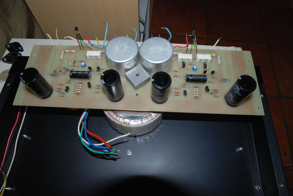

Coffret nettoyé, circuit un peu moins déprimé ! Pistes cuivrées nettoyées.
Les composants sont commandés.
Merci de votre confiance, et de tes encouragements Damien !

Ah si, du nouveau. Problème rarement rencontré, l'ajustable du courant de repos a aussi rendu l'âme.
Je vérifiais les résistances lorsque je m'en suis rendu compte. Heureusement, j'avais deux Sfernice T7YA 2k en stock. Ouf !
Il a eu chaud, cet ampli. Je n'ose pas imaginer ce qui est arrivé à l'enceinte gauche... J'espère que ce n'était pas une Aura...

Les trimmers remplacés, les sondes de température recâblées proprement. Quelques MPSA06 soudés...
Pour mémoire, le câblage d'origine. Les transistors seront collés dans les alésages prévus entre les TO3 (bien vu quand même).
