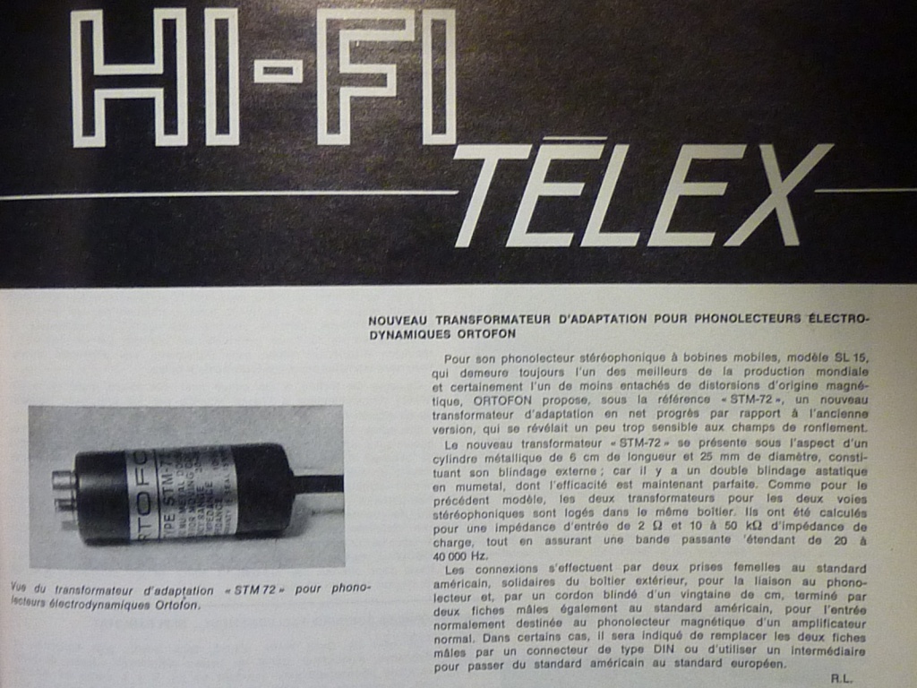

Bien sur que cela fonctionne Cédric
, supérieure à 20 ohms ne veut pas dire 50 ..

Quel transfo ou prépré pourrait mieux s'en tirer que le STM72?
L'ortofon MCA76?
L'ortofon MCA76?
Re: Ortofon MC 10 MkII + Ortofon STM 72
damien a écrit :Quel transfo ou prépré pourrait mieux s'en tirer que le STM72?
L'ortofon MCA76?
Le MCA 76 est déjà nettement mieux, surtout qu' un prépré accepte n' importe quelle charge... basse ou haute impédance .
Si tu en trouves un, n' hésite pas, tout en ne perdant pas de vue qu' il faut impérativement changer tous les chimiques internes (Frako) et remplacer les tantales goutte .... Après cela, c' est vraiment un excellent prépréampli.
Le MCA10, sur batterie, est moins performant électroniquement parlant.
Il y en a d' autres comme le Sony HA-55, excellent également, mais hors de prix. .. et puis bien sur certains étages phono modernes.

Salut Damien !
Je pense en effet que tu peux trouver mieux comme transfo pour la MC10 MK II. Le STM 72 était vendu avec la MC10 première version et à l'époque c'était un moyen d'entrer à peu de frais dans le monde des cellules de ce type.
Je garde un très bon souvenir de cette cellule montée également sur un Thorens TD 166 MKII mais il faut dire que j'avais avant elle une ADC ...
