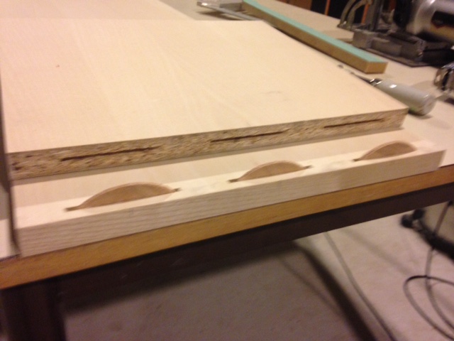

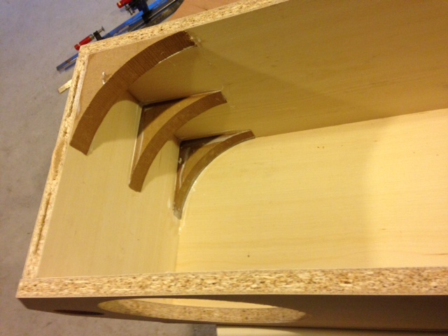

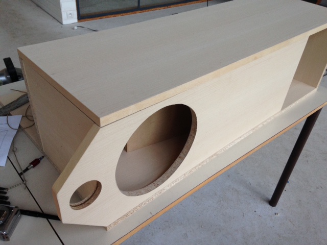

Ça y est, la plaque est enfin arrivée mais à défaut de disponibilité pour le châtaigner, je me suis rabattu sur un placage frêne.
Découpe des plaques et collage des champs avant de faire un montage à blanc de la première caisse:

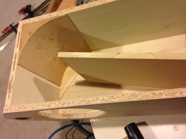

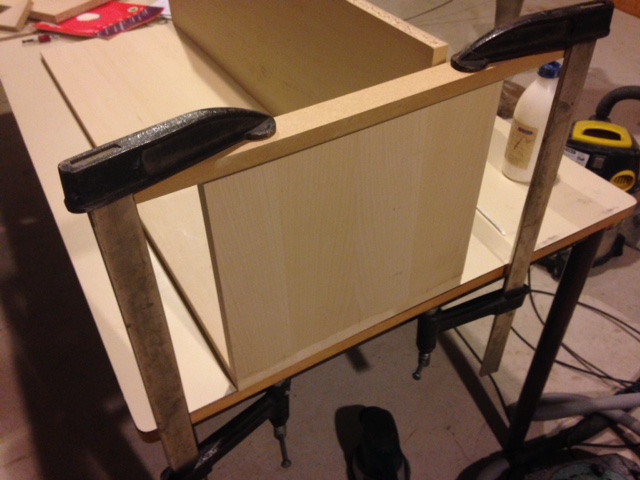

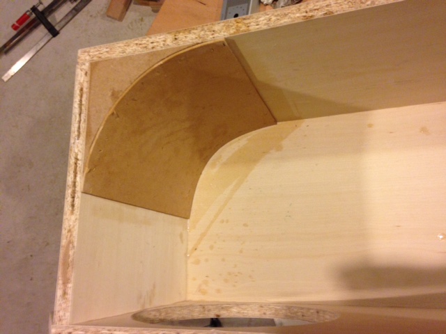

Ca avance doucement mais sûrement.
Assemblage des parois:

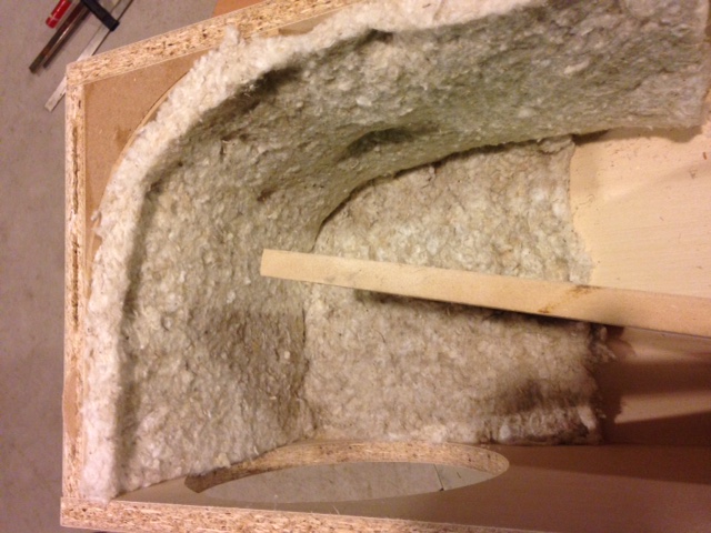

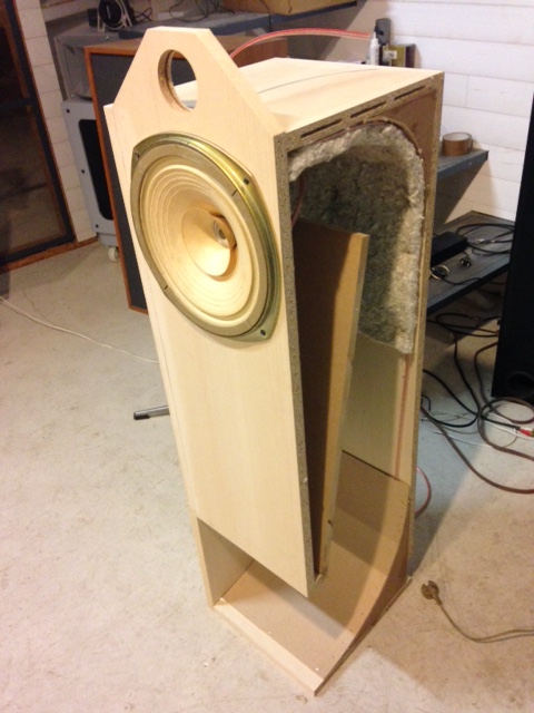

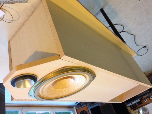

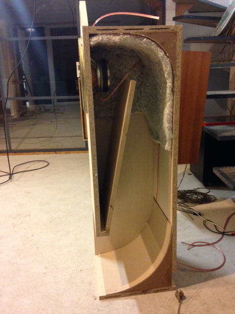

Encore quelques photos en attendant les essais imminents :
Petitloup54
Messages : 1569
Localisation : nancy
Re: TQWT pour large bande Coral Flat-10
Message par Petitloup54 »

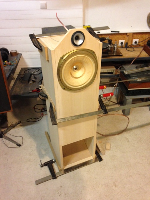

Une de presque terminée!
Premiers essais sans le tweeter, enceinte à gauche avec une de mes Onken sur l'autre voie pour comparer.
2 configurations possibles:
1: TQWT type "supravox" avec grosse bouche
2: TQWT type années 60-70 avec évent plus étroit (ajout d'une plaque pour récupèrer le profil)
Essai configuration 1: ouf, impressionnant le grave pour un large bande(le grave prends aux tripes!). Par contre, léger manque dans l'aigu sur certains morceaux. Si je garde cette config, le tweeter sera un plus.
Essai configuration 2: grave un peu moins présent, peut être un peu plus équilibré avec un plus dans le haut du spectre. Sûrement plus adapté à utilisation en large bande pure.
En tout cas, vraiment pas mal du tout même si ça reste pour l'instant, un cran en dessous des Onken.
Maintenant, à voir avec la 2eme enceinte, le filtre, le tweeter et une optimisation de l'amortissement interne mais super content du premier "jet"

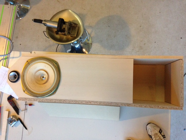

Les photos:
