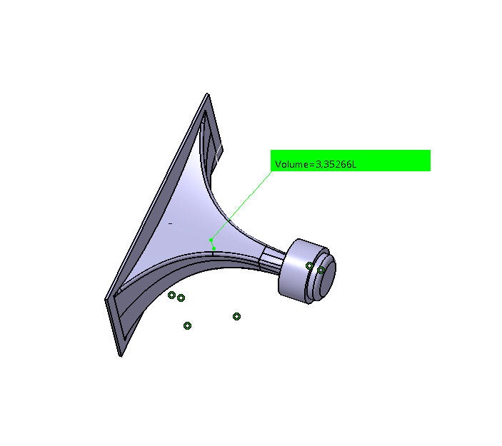

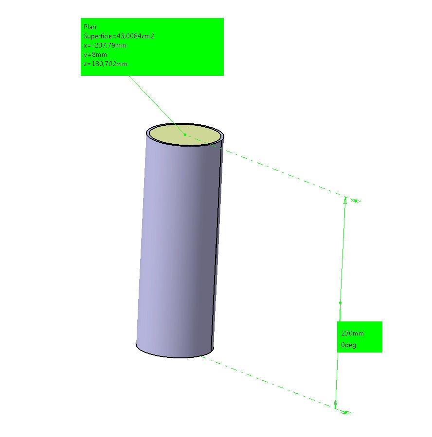

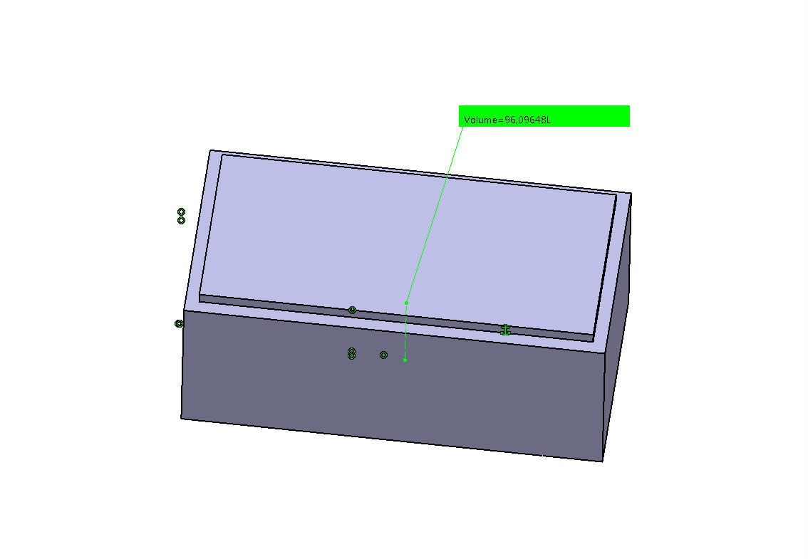

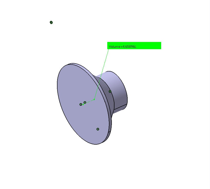

Volume caisse en tenant compte des renfort: 96litres Volume boomer: 4,5l Volume pavillon: 3,5l surface d'évents: 43cm2 x5 soit 215cm2 sur 23cm de haut: En résumé, on a donc un volume "net" de 88
litres pour une surface d'évent de 215 cm2(hauteur 23cm)
Est il possible de faire le cheminement arrière afin de trouver les caractéristiques de ce HP?
