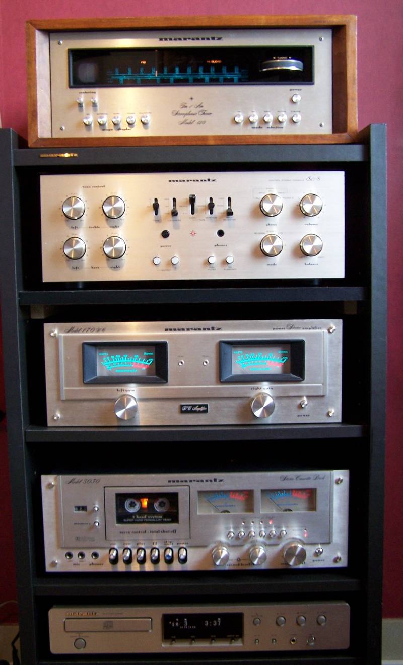

Je viens de renouveler mon équipement avec les unités Marantz suivantes : Ampli 170DC, Préampli SC8 (équivalent du ??? je ne sais pas, ai cherché mais pas trouvé !), Tuner 120, K7 5030, Cd 5400 + Vinyle Thorens TD145. Le tout avec des Cabasse Goëlette.
Après plusieurs essais, l'ensemble me paraît assez cohérent et le son doux, détaillé, avec une belle définition stéréo.
Cependant deux petits problèmes qui me préoccupent :
1- Léger ronflement dans les enceintes perceptible à faible volume et bien sûr à volume zéro. D'où celà peut-il venir ? Que faire pour résoudre ça ?
2- Les vue-mètres du 170DC ont un éclairage plus vert que bleu si je compare aux photos vues sur le net et par comparaison à ceux de la platine K7 (5030). Y a-t-il une explication à ça ? Un remède ?
Je précise que les 4 lampes sont neuves, je les ai changées avant de mettre en route le système.
MERCI de votre "éclairage" sur ces questions :)
Je tente de joindre une photo de l'ensemble...
MARANTZ-Nov10 023-R1.jpg (116.81 Kio) Vu 6299 fois

ça va ya pire comme installation :miam: :miam: :miam:
la seule chose sur laquelle j'ai peut être une réponse, c'est sur l'éclairage plutôt vert du 170. Si comme dans les amplituners de la marque, il y a un papier diffuseur entre les ampoules et le vumètre, celui-ci a tendance à jaunir avec le temps ! d'où un bleu qui tire au vert. Il suffit de le remplacer par du papier cuisson (astuce d' Yves :helloman: ) ou du papier diffuseur.
