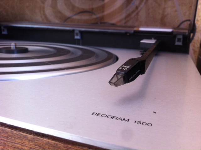

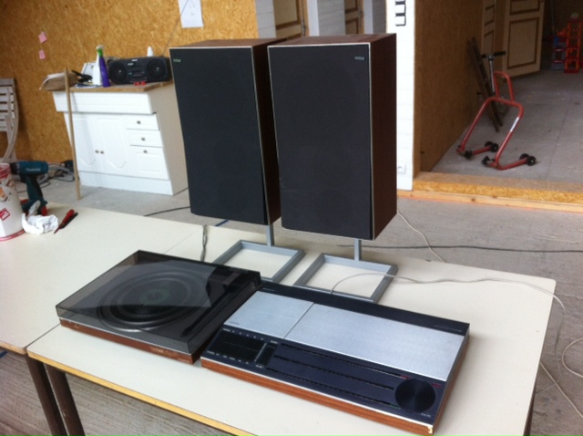

Je vous présente un petit ensemble B&O composé d'un ampli-tuner Beomaster 2200, d'une platine Beogram 1500 et d'enceintes Beovox S45 produit entre 1977 et 1980. Ce qui m'a tout de suite plu dans cet ensemble, c'est d'abord le design typiquement B&O, sobre et intemporel avec sa ligne épurée composée d'alu et de plaquage bois. Malheureusement, première mauvaise surprise, l'ampli ne donne pas signe de vie
.De plus, beaucoup de boulot de restauration sur l'ampli et la platine
: Tous les plaquages bois sont décollés ou absents, l’articulation du volet alu est cassé ainsi que de nombreuses pièces en plastique cassées ou manquantes. Heureusement, les enceintes,quand à elles, sont en très bon état et la platine fonctionne, oufff... première étape, démontage de l'ampli afin de répertorier les éléments malades (l'imprimante 3D va avoir du boulot!) et direction chez mon pote "camion54" pour un petit bilan santé!

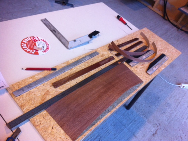

bon, tout d'abord, je m'occupe de changer tous les plaquages avec du plaquage bois thermocollant(très bien pour les pièces alu de l'ampli, un peu moins pour les "enjoliveurs" plastiques de la platine qui n'apprécient que moyennement la chaleur du fer!)
un petit coup de ponçage, 2 couches de vernis et voilà.

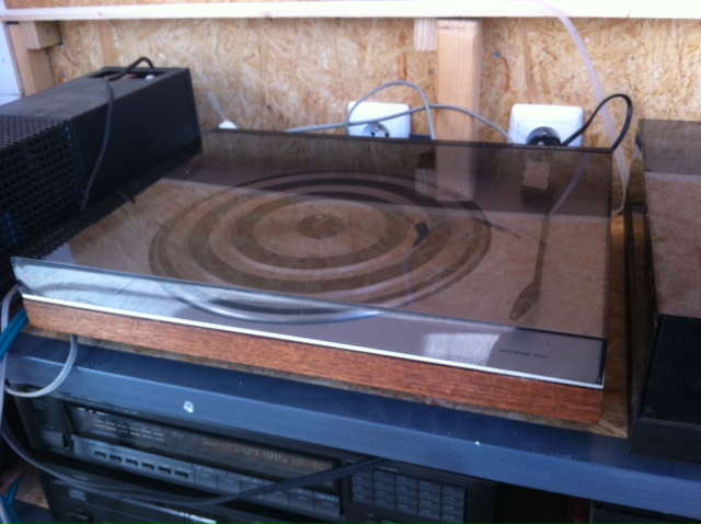

Damien, merci. Non, je ne l ai pas essayée mais je l ai remontée sans le couvercle(j ai quelques pattes à refaire), on pourra l essayer mardi

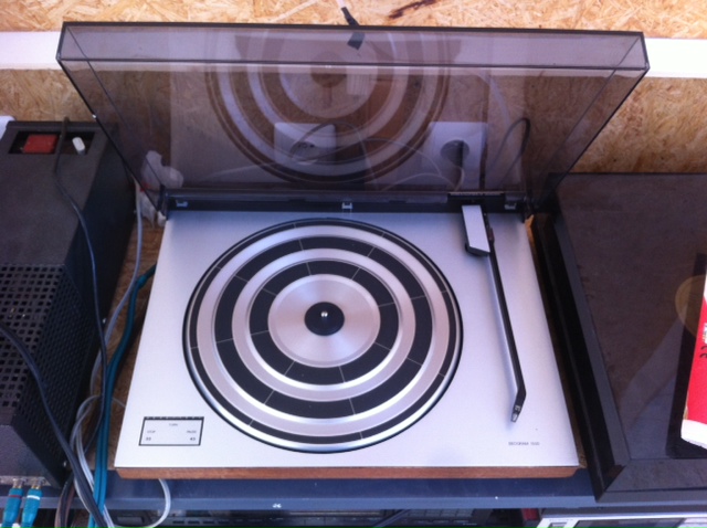

après avoir récupéré mes nouveaux clips (photocopie 3D), j'ai procédé au remontage de la platine (avec polissage léger des alus et du couvercle) et surtout un bon réglage car le mécanisme BO est entièrement automatisé! juste à appuyer sur 45t ou 33t (même une fonction "pause" dont je ne vois pas vraiment l'utilité)
j'attends avec impatience de récupérer mon ampli pour pouvoir tester tout ça!

voilà, mon ampli beomaster 2200 est à nouveau opérationnel et la restauration terminé après quelques déboires(reste plus qu'un bouton à récupérer chez un ami).
j'ai déjà testé la platine sur un autre système. celle ci est assez surprenante, car malgré son plateau en tôle emboutie et son bras hyper simpliste, elle sonne bien dans un silence de fonctionnement très correct. De plus, tout est automatique, vous avez juste à appuyer sur le bouton correspondant, et la platine s'occupe de tout. Bref, du vrai "BO" et du bon
