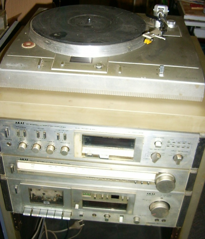

j'ai recuperé une vieille chaine hifi AKAI
j'ai une petitenotice de quelques pages
l'ampli est un AM-U04
le tuner est un AT-K02L
la platine cassette est une GX-M-10
la platine vinyle est une AP-Q50C
quand je l'ai recuperé y avait une bonne couche de poussiere grasse
donc j'ai commencé à l'eponge et au mr propre
elle est donnée pour 70 watts environ
j'ai voulu KF iser les potars de l'ampli mais ils sont pas tres accessibles
donc y a du boulot
voici 2 photos
bien entendu si vous trouvez de la doc , je suis preneur
je viens de me rendre compte qu'il manque le contrepoids e la platine vinyle

apres un 2 eme nettoyage , y a encore des taches
j'ai des produits qui detachent mais y a les inscriptions qui s'en vont ...
c'est dommage parceque c'est une bonne machine
la qualité est tres bonne
une question en passant ; comment se fait il que le tuner n'a pas de puissance et j'ai remarqué ça aussi sur une autre chaine
en tuner meme les gaz à fond , c'est pas violent du tout
y a encore un truc que je pige pas ; à l'arriere y a 2 rangées pour brancher les HP
la premiere c'est marqué A,B
la deuxieme c'est marqué A+B
j'ai la notice mais j'ai pas tout compris
c'est peut etre pour brancher 4 enceintes ?
là je l'ai branché en mode A , mes enceintes font 8 ohms , ce sont des Kenwood de 70W

les sérigraphie Akai sont fragile dans la majorité des cas ce n'est pas un secret il y a dans la rubrique didacticiel du forum des postes qui traite de l'entretien des façades et de l'aluminium en général
viewtopic.php?f=13&t=5252"
viewtopic.php?f=13&t=5237&start=20"
Pour ce qui est de ton signal de sortie faible sur le tuner je ne sais pas
Re: chaine AKAI AM-U04
C'est bizarre que le tuner ait un signal d'envoi à l'ampli faible.. :gne:
J'ai 2 tuners comme le tien ,aucun ne m'a fait ce genre de délire...en plus ,ce sont de vrais tanks ,solides et simples..
As tu bien nettoyé les RCA et le circuit ??

Sympa cet ensemble Akai, ça peut venir aussi de l'entrée "tuner" de l'ampli qui est trop faible (soudure sèche ou condo hs).
Les platine k7 de cette série on un bon son mais sont assez capricieuses au niveau de la courroie principale, de fois elle se met à toucher le bord du support moteur ou du support de la plaque de maintient du cabestan, il faut bricoler un peu la fixation du moteur pour régler le problème ;)

Sinon pour ton problème manipule les deux sélecteur rec selector et input selector sur tuner il ya aussi le deux bouton poussoirs au dessus du potard des basse appuis sur les deux au cas ou si cette manipulation ne fonctionne pas je sèche :gne:
