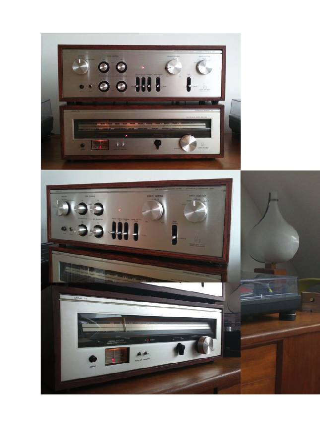

:ange: repéré il y a quelques mois dans le stock d'Oldmarantz*, ce sublime duo m'a immédiatement tapé dans l'oeil...
comment résister? après quelques cogitations, tentatives d'extorsion, économies de bout de chandelle et autres tergiversations, la raison a finalement pris le dessus: ce couple devait rencontrer mes Cabasse, en lieu et place du vieux Nad 3020 qui officiait sous mes yeux et oreilles depuis bientôt...30ans.
la réputation de musicalité de cette série Luxman m'influence peut-être mais la rencontre s'avère fructueuse. la nervosité du Nad est certes quelque peu adoucie mais sans aucun regret et la clarté et la préçision du tuner fraîchement réaligné est un vrai bonheur. la manipulation différenciée par canal des filtres de l'ampli permet de raffiner un peu plus l'écoute et la position off des speakers évite le pénible jeton systématique que balançait le Nad dans les HP.
:repect: coup de chapeau et respect maximum au boss* qui a restauré, vérifié et révisé ces bijoux...

Bel ensemble en effet (j'en le même derrière mon dos :mrgreen: )
Ne pas oublié de changer les capas d'alim (mais je pense que c'est déjà fait ;) )

;) Oldmarantz s'en est bien évidemment chargé...
Re: LUXMAN L31-TUNER T34
:helloman: ...........très belle ensemble ,ce couple luxman bien séduisant par un mélange bien réussi d'aluminium et fameux chassis supérieur en bois :love:
tranquille pour des années , bravo
8-)
Bel ensemble et de qualité! :yes!:
et en plus révisé,tu es parti pour des années de satisfaction!

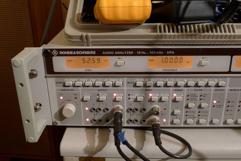

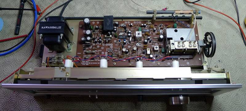

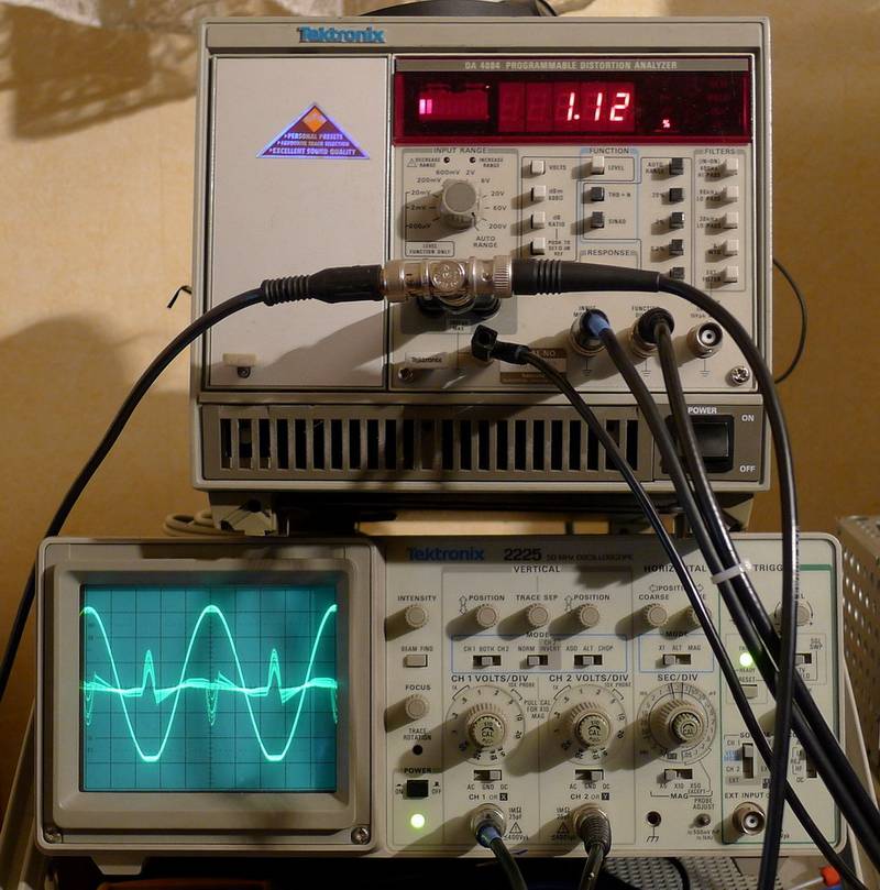

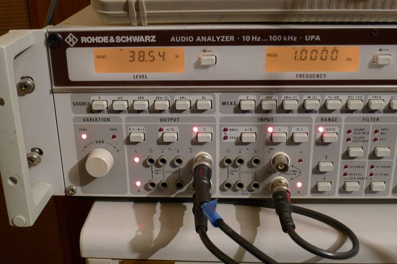

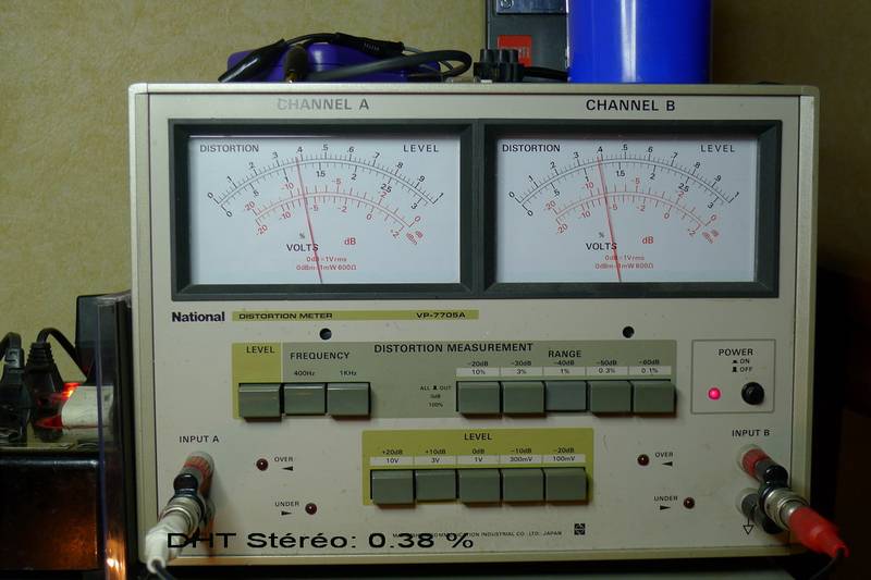

Effectivement l'ampli a été entièrement revu (toutes les capas de l'alim et de la puissance ont été changées) le tuner a vu de nouvelles loupiottes et bien entendu réalignement complet de celui ci au grand bonheur apparemment de son nouveau propriétaire qui ne reconnaît plus sa bande FM et qui m'avait rapidement fait comprendre qu'il en était tombé amoureux ;)

hé bé ! il prend quand même une quinzaine de Watts supplémentaires après restauration !
Des belles bêtes ces Luxman :love:
Beaux matériels de mesure par ailleurs, Oldmarantz : c'est un vrai hopital pour vintagerie chez toi ;-)
