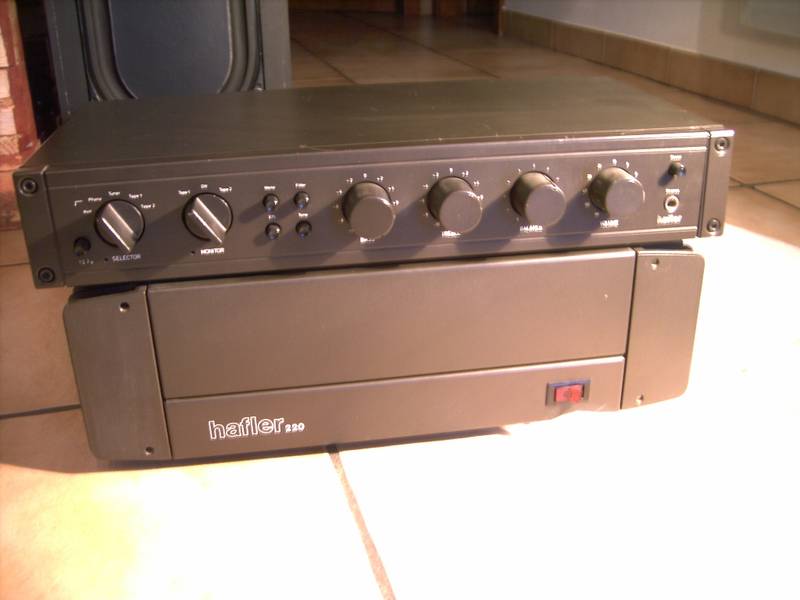

Récupéré tout à l'heure pour "réparation" en même temps que le futur quizz du soir (le temps que je prenne des photos), cet ensemble ampli préampli Hafler. D'après le proprio, il est donné pour 2x120W, je veux bien le croire, le bloc de puissance doit peser à lui seul facile 15kg .
Il serait de 81 ou 82.

Il parait. Il l'avait acheté en kit à l'époque, enfin en kit, il restait juste à souder les fils en fait, tout le reste, carcasse, cartes, etc...était déjà monté.

J'ai redémarré tout ce petit monde.
Au programme, contrôle et réglage bias et offset, pour le bloc de puissance, quelques soudures et nettoyant contact pour le préampli. Ca tourne bien, pas vraiment de panne en fait.
Chose marrante, le fait de régler un bias à 275mA :mrgreen: Ca change des 20mA qu'on trouve régulièrement sur nos appareils!
Mais il faut dire qu'il tourne en Mosfet
Un vrai radiateur cet ampli! Thermomètre sur les dissipateurs, environ 45°. En fait, tout l'appareil est à cette température....
Alim de 840W (merci EDF
), 2 capa de 10 ou 13000µF / 75V , 8 transistors de puissance. A l'intérieur, la simplicité même, une alim, 2 condo, 1 carte driver pour chaque voie et les tr de puissance.
Le préamp est bien équipé en entrée sortie, 2 Tape IN, 2 Tape OUT, 1 Aux, 1 Tuner, 2 Phono, 1 Pre out direct, 1 Pre out avec sortie casque. A noter que par défaut, les corrections de tonalité sont désactivées. On y trouve aussi une sourdine, un switch mono et un switch filter (pas entendu de différence, vais regarder le manuel)
J'ai branché tout ce petit monde sur les Calinda, autant leur donner de quoi bouger!
Et bien à l'écoute c'est franchement sympa, j'avais testé hier soir vite fait avec le Scott en préamp, j'entendais déjà un peu plus de détails qu'avec le Denon. Mais avec le préamp associé c'est encore mieux. Une scène un poil plus large, on ne ressent pas de manque en fait.
La chose qui me fait le plus défaut est sûrement la pièce et le placement des enceintes.
Je continuerai de détailler un peu plus tard après quelques heures supplémentaires, mais pour l'instant j'en suis assez content
