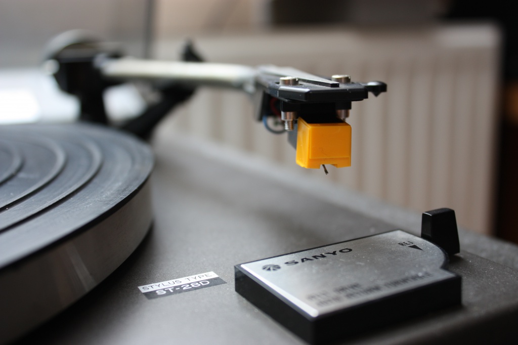

Bonjour, beau combiné je vais peut être en récupérer un. Quel référence de saphir se monte dessus ?

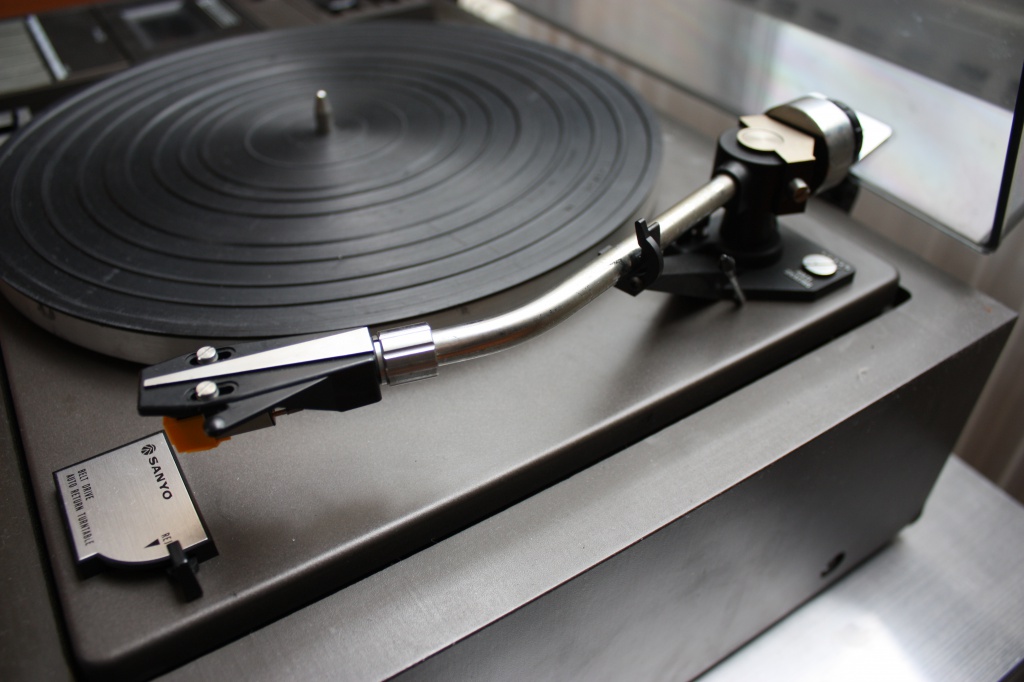

Bonjour, Peux t'on régler l’arrêt du bras ? Sur mon combiné le bras revient en position alors que le disque n'est pas encore fini. Merci d'avance
