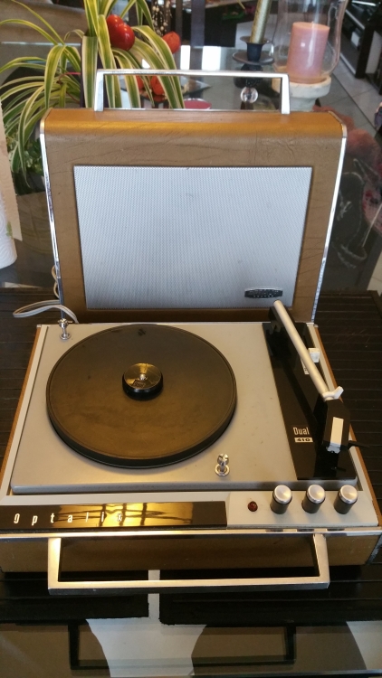

Mon oncle m'a passé une platine vinyl de 1966 , car pas de son en sortie .
Tourne disque vinyle portable vintage OPTALIX DUAL 410
Modèle a tubes ECL 82
Courant alternatif 110 ou 220 v
Réglages sépares par bouton grave et aigui.
Voyant lumineux.
Prises stéréo, magnétophone et H.P.
(informations trouvé sur le net)
Première mise en route :
- le voyant marche s'allume bien .
- J'ai testé les 4 vitesses cela fonctionne bien
- mise en route et arrêt du plateau sans soucis ( j'avoue avoir cherché un peu comment le démarrer)
- testé un 45T on entend le son à coté du saphir
Mais, oui forcément il y a un "mais", pas de son a la sortie du HP.

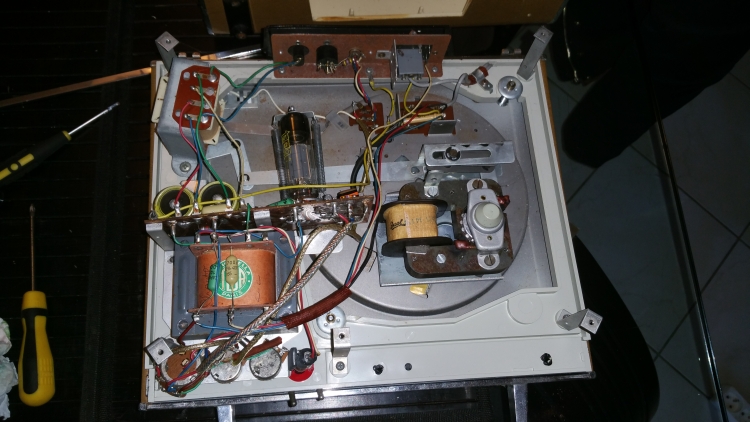

Donc démontage de la bête, et le ben ... je suis complètement perdu.
Place aux photos :
Ouverture (vis un peu rouillé alors pas facile)
la belle lampe de l'ampli
Les fiches sur la partie arrière (faire simple)

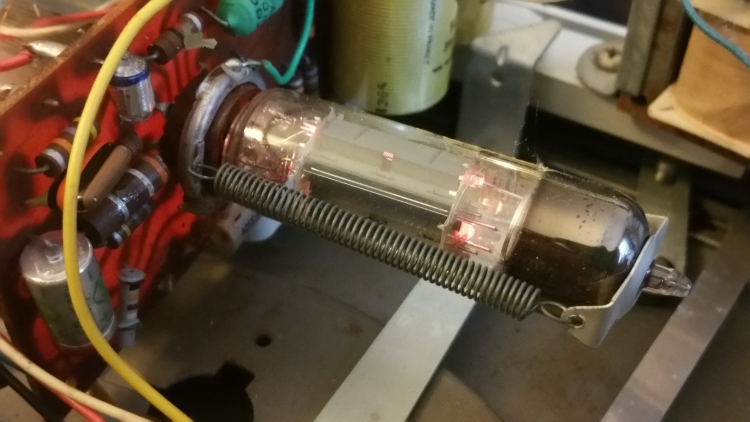

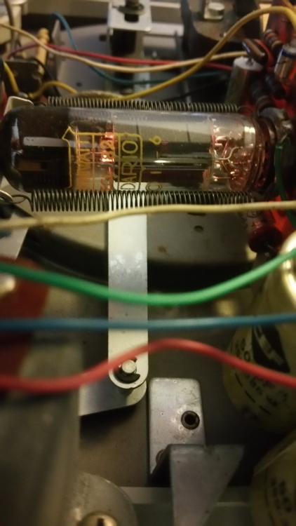

Voici l'ampoule sous tension, je n'ai pas osé toucher plus, je ne connais pas les risque (première fois que j'ai un ampli à lampe devant moi)
Elle semble être "active" mais ne connaissant pas je ne sais pas si elle marche encore ou pas, peut être un peu de vos lumières sur cet "objet" .

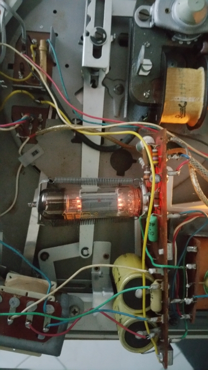

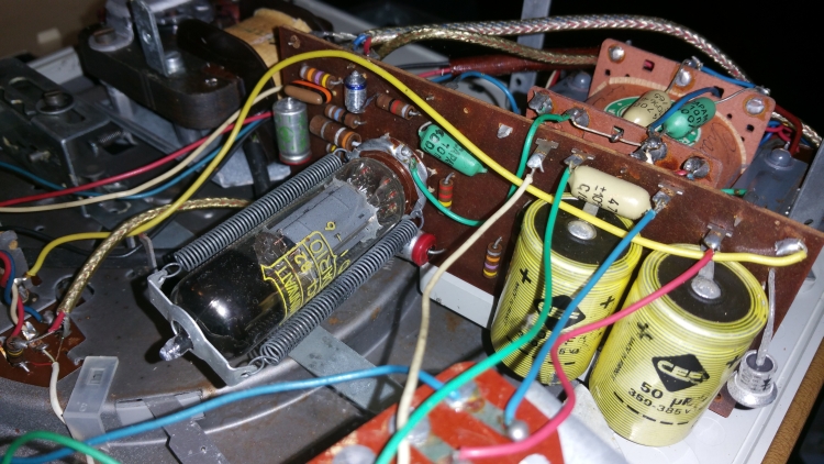

Plus sérieusement, avant tout autre essai complémentaires, il serait utile de vérifier les différents composants de la partie préampli/ampli. J'aperçois deux condensateurs chimiques CEF (les deux jaunes) qui ne sont pas réputés pour leur tenue dans le temps et leurs qualités...il y en a peut-être d'autres. Les liaisons entre la partie ampli et le haut-parleur sont peut-être également en cause, mais avant tout, vérifier les composants, en statique (appareil éteint) serait déjà une première étape.
