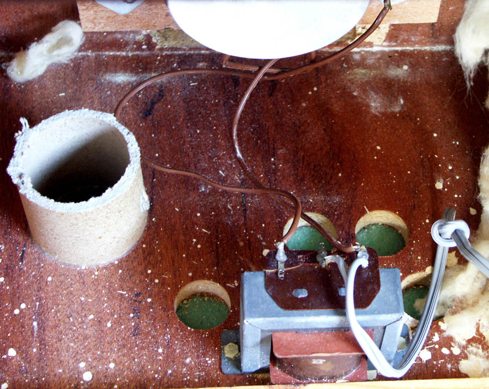

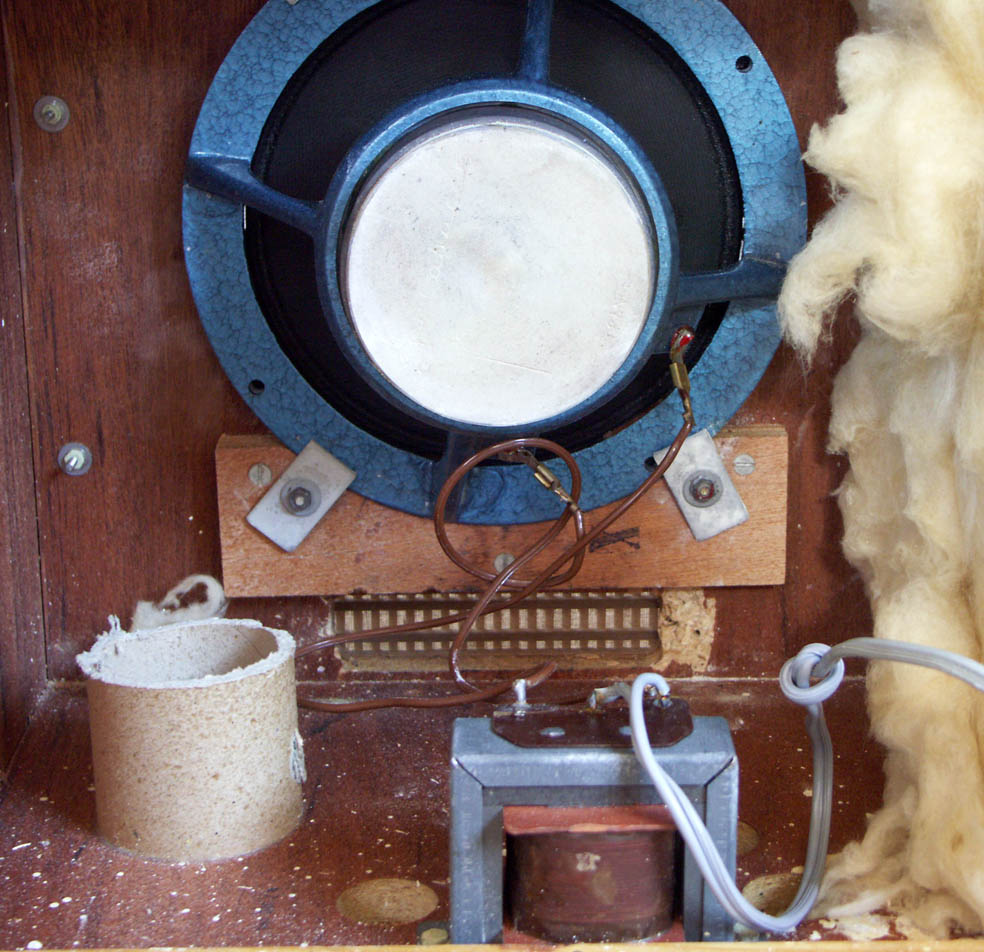

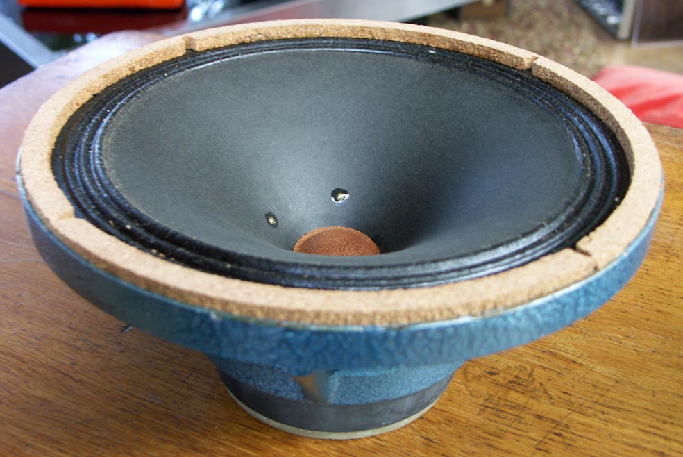

Superbe ensemble! A l'intérieur vous devriez trouver cela :
Le haut parleut Cabasse de 21cm n'est pas un bi cône et sur certaine production de cette enceinte, ce haut parleur cabasse avait sa suspension ouverte, plusieurs fentes d'environ 2,5cm de longueur et 1,5cm d'épaisseur sur toute la longueur de la suspension.. Alors ça ne monte pas très haut mais ce sont des enceintes que j'apprécie beaucoup!
mais ce modèle d'enceinte Ribet a aussi été équipé de HP large bande Princeps donc il faudra ouvrir pour être sûr.Le haut parleut Cabasse de 21cm n'est pas un bi cône et sur certaine production de cette enceinte, ce haut parleur cabasse avait sa suspension ouverte, plusieurs fentes d'environ 2,5cm de longueur et 1,5cm d'épaisseur sur toute la longueur de la suspension.. Alors ça ne monte pas très haut mais ce sont des enceintes que j'apprécie beaucoup!

je corrige.. 2,5cm de longueur et 1,5mm..

Il y a certainement un Cabasse à l'intérieur. J'en ai vu avec la suspension "ajourée", et d'autres sans les fentes dans la suspension. Plusieurs modéles de caisses également. Sur certaines, le résonateur est équipé d'un tube pour l'accord et la cloison qui sépare les deux chambres est percée de quelques trous suplémentaires.
Sur d'autres, la cloison de séparation entre la chambre principale et le résonateur est équipée d'un filtre à fentes de Briggs http://www.petoindominique.fr/php/briggs.php sur lequel on trouve une épaisseur de feutre qui fait office de filtre résistif.
La self n'est pas présente sur tous les modéles. On la trouve sur les enceintes qui étaient destinées à accompagner un meuble radio équipé de haut parleurs comme la console Bayreuth. Lorsque l'on branche l'enceinte, une fiche jack à coupure commute un transfo additionnel au transfo de sortie qui fait en sorte de corriger l'impédance ainsi qu'un filtre passe bas et le meuble fait alors office de caisson de basse. La self à prise médiane qui équipe l'enceinte atténue le Cabasse de façon nettement plus qualitative qu'avec l'utilisation de résistances, car les Cabasse avaient sans doute un rendement plus élevé que les hp du meuble. Il faut quand même noter que même avec la self montée en autotransformateur, le rendement demeure élevé. Les hp qui équipaient les enceintes munies de ces selfs étaient des 15 ohms
Il faut préciser que si l'enceinte est équipée de cette self, dans l'optique d'une utilisation en large bande, il convient de suprimer cette self. Elle peut étre réutilisée en diy pour atténuer un tweeter ou un médium trop présent pratiquement sans perte de qualité

Merci pour les précision Lenicky.
une photo des quatre petits trous autour de la self.

A l'attention de Raoul, je ne sait pas si tu as toujours ces enceintes, mais sur les photos, je vient de me rendre compte que tes enceintes ont leur évent de façade qui est ouvert. Il faut savoir que comme souvent à l'époque, ces enceintes étaient prévues pour fonctionner avec plusieurs hp. Ont pouvait les équiper au choix avec le T215 RTF 64 de Supravox, le 21 CPG3 de Siare et le 21 B 25 de Cabasse. Le Supravox et le Siare doivent fonctionner en bass-reflex et l'évent doit étre débouché, par contre, le Cabasse doit fonctionner en clos et l'évent doit étre bouché. A cet effet, il y avait devant l'évent une petite planchette vissée (on devine les trous des vis sur ta photo) pour modifier le type de charge en fonction du hp utilisé.

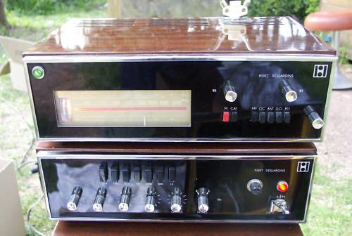

Un matériel de très belle qualité ! Merci pour le déterrage !
Pourrions-nous voir le tuner et l'ampli ?

Quelques photos de l'ampli et du tuner que j'avais posté sur un forum voisin, et un peu oublié car c'était il y a déjà six ans :

Ce sont les deux appareils avec lesquels j'ai débuté en hifi, avec une platine Sansui et les enceintes Ribet équipées Cabasse, j'en garde un excellent souvenir.
