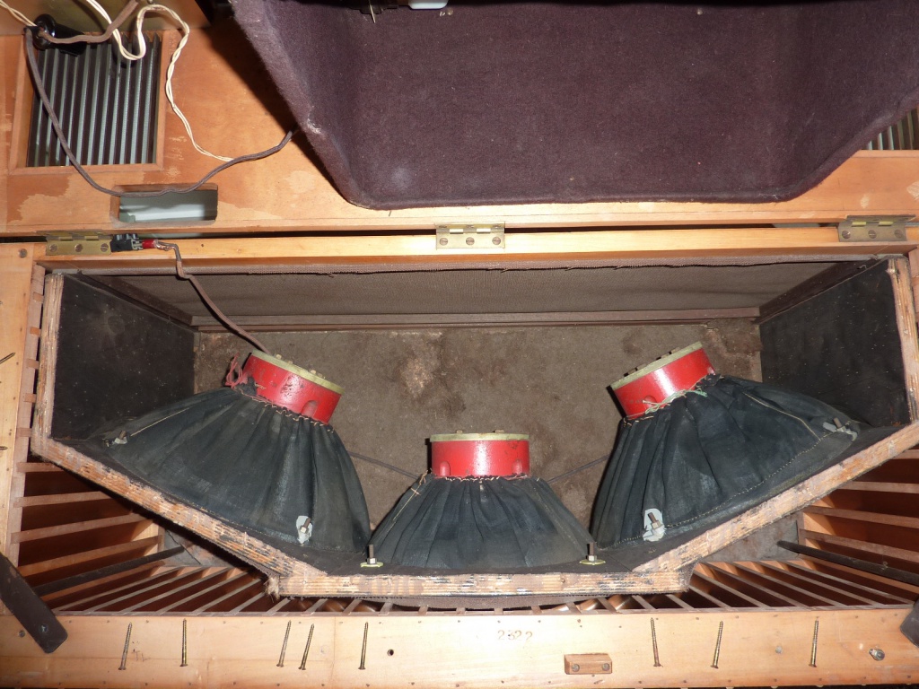

Démontage de la platine supportant l' ensemble de l' électronique et la table de lecture.
Comme je le précise au début de ce sujet, cette platine est un sandwich de contre-plaqué avec au milieu une sorte de chanvre isolante, ceci afin que les vibrations produites par les haut-parleurs ne remontent pas sur le panneau supérieur supportant l' électronique.
Au remontage, les vis de fixation sont là pour maintenir, elles ne doivent pas être serrée...
Et voici le compartiment haut-parleur ouvert ... et les 3 haut-parleurs diffusant sur 140° à travers la lentille acoustique
- Messages : 6027
Re: Decca Decola
Ah !..
Enfin on voit les HPs...
Je m' étais toujours imaginé trois identiques... je présume que celui du milieux monte plus haut en fréquence..
Sont-ils branchés en large-bande, ou il y a-t-il un filtre ?..
Re: Decca Decola
L' espèce de "chaussette" qui enveloppe les haut-parleurs a un but bien précis ... celui de protéger l' entrefer et la bobine de la poussière ou d' éventuelles limailles.
Sur ces haut-parleurs, il n' y a pas de spider étanche comme sur la plupart des haut-parleurs, ni de cache-bobine, mais un spider bakélite qui offre l' avantage de ne pas se déformer dans le temps. Une fois la bobine centrée dans l' entrefer, celle-ci n' a plus aucune raison de se décentrer. .. Ils datent, comme le reste de 1948, et sont d' origine Goodmans..
Un lacet cousu maintien la chaussette en place au niveau de l' aimant.
Le spider bakélite.
Les 3 haut-parleurs de 15 ohms sont en parallèles, ce qui fait 5 ohms résultant .
Le spider bakélite.
