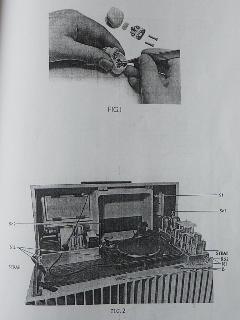

Première chose à faire, démonter l' ensemble de la platine découplée sur laquelle toute l' électronique est fixée.
A remarquer que dans le souci du détail, Decca a prévu une lanière pour soulever tout l' ensemble de la partie suspendue qui donne accès au compartiment haut-parleur

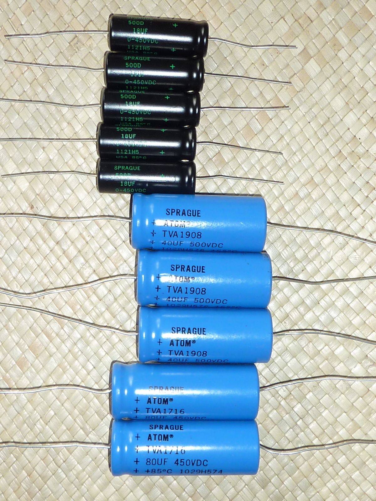

Les petits condensateurs jaunes Sprague ne sont pas d' origine, ils ont remplacés les liaisons quand j' ai remis en route cet appareil il y a 15 ans .
Messages : 6034
Re: Decca Decola
En effet, tu ne peux pas te tromper ^^
Re: Decca Decola
Je vais vérifier l' ensemble, composant par composant, et ne changer que le strict nécessaire, c' est à dire les résistances ( j' ai déjà toutes leurs remplaçantes de dispo, dans toutes les valeurs de puissance et à 1% ) et les condensateurs ...
