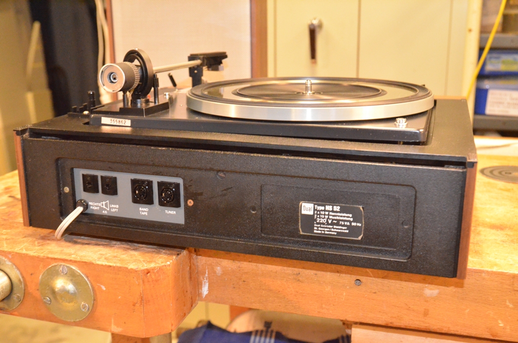

Là, je bouche les trous.
Les combinés platine-ampli de Dual étaient livrés avec des enceintes non commercialisées séparément.
Sur le site, on trouve donc,la Dual HS-50 avec ses enceintes CL135 et la HS-53 avec ses CL137.
Un ami ayant des soucis d'audibilité, car plus aucun son ne sortant de son matos, m'a confié pour un diagnostic son combiné Dual HS-52. :cloche:
J'en profite donc pour compléter la série avec quelques photos du matériel, et également remplir dans la rubrique des enceintes, car il s'agit de CL136.
En résumé, le combiné, (en caractéristiques) ressemble énormément aux ensembles HS50 et HS53 : 2x10W voix et 2x15W music avec des enceintes 4ohm, 20W, (35W).
Platine 1218, changeurs de disques 33 et 45T, déjà détaillée, donc sans commentaire supplémentaire sur ce mécanisme increvable et bien fait.
Après nettoyage des contacts filaires de la cellule, le blocage sur l'axe du bouton de mise en route, et le remplacement du condo de filtrage qui n'a pas atténué complétement le ronflement permanent du 50Hz dans les HP, et ben, c'est quand même très bon comme sonorité. :nicolas:
Ce type de matériel n'est jamais à mettre à la poubelle. On arrive toujours à le faire fonctionner et avec une qualité plus qu'honorable. :jap:
Voila donc quelques clichés sur ce produit robuste et d'une simplicité de référence.
