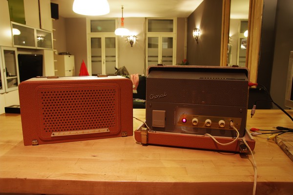

C'est donc la petite valise qu'on ouvre pour découvrir un ampli lampe, et sa petite enceinte. Je ne connais pas la puissance de l'enceinte mais ça tourne sous 2,5ohms :

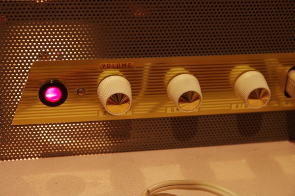

Dans l'autre partie donc un ampli lampe : 3 lampes, réglages classiques des graves, aigues, et du volume :

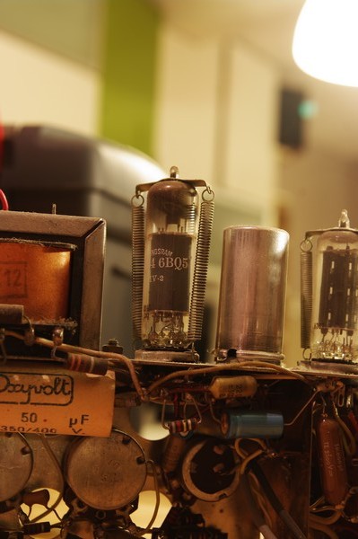

Pour les connaisseurs quelques photos de détails de l'ampli :

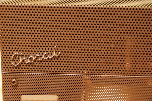

Après plusieurs heures de dépoussiérage et quelques litre d'huile de coude on commence a voir un appareil de plus en plus beau :

Et maintenant il faut brancher sur le selecteur pour allumer l'ampli... et là miracle tout s'allume, l'ampoule temoin, les lampes, bref premiere petite larme : l'ampli de mon grand père à l'air de fonctionner.
On referme la bête pour démarrer la premiere écoute. La seule source que j'ai pour le moment c'est un téléphone : prise jack sur le téléphone et une RCA pour l'ampli (oui c'est du mono). Et deuxième larme démotion, l'ampli de mon grand père chante. Pour l'écoute difficile d'être objectif car l'émotion est forte : j'écoute du pink floyd sur une ampli de 50ans! Après une bonne dizaine de minutes ou mon attention est plutot porté sur l'observation de l'engin pour être sur qu'aunce fumée n'en sorte ( on est à l'abri de rien), je me laisse emporté par le son chaud : c'est du mono, une puissance certainement ridicule, une source pourrie, et pourtant ça sonne magnifiquement bien. On retrouve le son des vielles radio de l'époque, c'est vraiment sympa et tellement magique.

Une petite inquétude au niveau composants , un condo bleu semble fuir .
Tu as tout vérifié ?
Ce serait dommage d'endommager ce beau matériel . ;)
