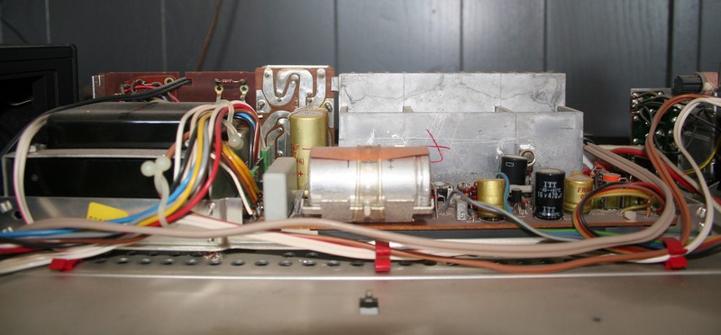

Et pour finir quelques photos supplémentaires pour entre autre les entrailles de la bête
De face:
de dessous:
Intérieur:
Dessous platine dual 1225:
Et la platine sans galette:
Pour les photos si besoin d'autre demandez, si certaines inutiles ou pas d'assez bonne qualité dites le que je modifie.

Hmmmm... il y a du Frako, méfie toi en, ils sont sûrement dans les choux. Je te conseillerais de les remplacer.

oui c'est même a peu prés sur , la partie amplification commence a donné de gros signe d'usure.
Le son de la platine ressortie par la prise magnéto est niquel sur d'autre ampli , par contre même enceinte amplifié par le combiné depuis 2 jours ça va plus du tout donc je vais m 'y mètre.
Merci du conseil avisé
edit: Pour info ,il est tout a fait possible d'utiliser le combiné comme une platine vinyle en passant par la sortie magnéto situé a l 'arrière au moyen d'un bête câble din vers rca , pour pouvoir en profiter sur un autre ampli qui ne disposerais que d'entrée rca par exemple . Par contre il faudra monter assez haut le volume sur un "petit" ampli type 2 x 20 watt rms pour arriver a un niveau d’écoute correct.
Dans mon cas j 'ai résolu ce bas niveau de la sortie magnéto en me servant d'une petite table de mixage pour amplifier le signal.
Grace a ça j''écoute aujourd'hui le vinyle avec un niveau de restitution équivalent a ce que j'obtient avec des cd , ne disposant que de cette platine vinyle.
