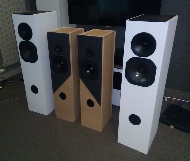

kit Audax HMG1725
C’était sympa l’époque quand Audax nous fournissait des kits…
Il suffisait de bien soigner l’ébénisterie et en avant musique…
Là, le HMG1725 qui dormait sur une étagère avec le prix encore en Francs, dégotté il y a une paire d’années dans une petite boutique à Caen, là où j’ai acheté étant môme mon premier kit.
Apparemment, il serait tjrs dispo à «La Maison du Haut-Parleur » avec quelques petites différences aux niveaux des composants du filtre (les valeurs sont identiques) et du 17cm Aérogel HM170GO remplacé par le HM170CO.
https://www.lamaisonduhautparleur.com/f ... -1725.html

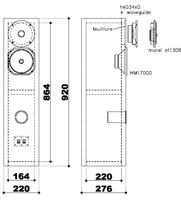

Pour ce montage, la charge de 30 litres interne a été respectée, l’évent circulaire Ø65 L90 calculé avec WinISD. Les panneaux utilisés sont en MDF25mm.
Le tweeter est monté sur trappe afin de pouvoir en mettre un autre à la demande, je pense par exemple au TW034X0 que j’ai en stock ou autre Morel ST1308.
Bien entendu, ce kit ne rivalise pas avec mes enceintes DIY mais se défend néanmoins très bien, il est parfait dans un petit local et est très agréable à l’écoute…

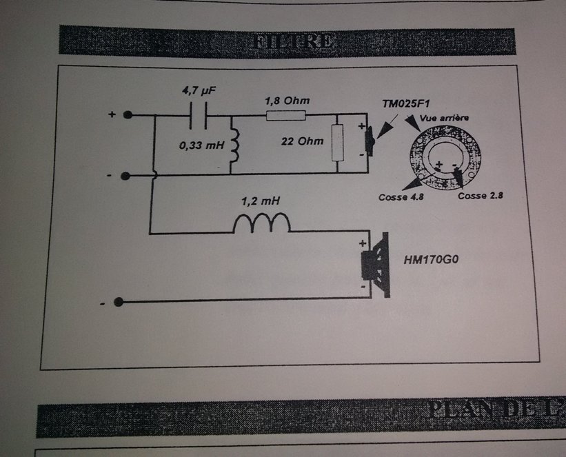

Avec le TW034X0, il te faudra modifier le filtre et enlever au moins 3db.Le tweeter est monté sur trappe afin de pouvoir en mettre un autre à la demande, je pense par exemple au TW034X0 que j’ai en stock

Sympa ce petit kit!penfall a écrit : lun. 20 avr. 2020 11:24 Le tweeter est monté sur trappe afin de pouvoir en mettre un autre à la demande
Je ne pense pas que la trappe soit prévue pour ça mais plutôt pour régler précisément la hauteur du tweeter et qui plus en est de façon symétrique.
C’est pas bête du tout

Le plan d’origine n’indique pas de trappe, dans le cas présent c’est une initiative de ma part…Petitloup54 a écrit : lun. 20 avr. 2020 12:14Sympa ce petit kit!penfall a écrit : lun. 20 avr. 2020 11:24 Le tweeter est monté sur trappe afin de pouvoir en mettre un autre à la demande

Oui, c’est régulier par 60° et la rotation a été essayée, le fait que le centres émissifs des Hps se trouvent plus éloignés ne donne rien de bon à l’écoute…
Du coup, c’est revenu dans l’axe..

Oui, c’est encore là que cela va être coton…6336A a écrit : lun. 20 avr. 2020 11:52 Avec le TW034X0, il te faudra modifier le filtre et enlever au moins 3db.
Idéalement, il faudrait que je compose avec des valeurs que j'ai en stock...

Meuh nan ! Tu remplaces la 1.8 par 2.7 ohm, et la 22 ohm par 18 ohm.Oui, c’est encore là que cela va être coton…

Effectivement, si c'est juste l'atténuation que l'on modifie, c'est plutôt simple...
J'étais en train de me battre avec les pentes en essayant de lui coller une grosse self Mundorf L250 1mH

Tu peux bien sur essayer de filtrer le 17cm différemment puisque le TW034X0 est capable de descendre plus que le TM025F1 d'origine, mais à partir de là, on ne s'en sort plus.
