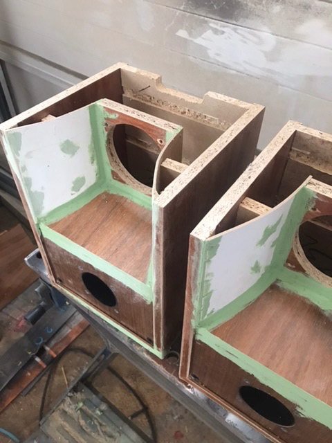

Comme il faut occuper son temps libre en cette periode de confinement, on cherche des idées. Comme souvent, l’idée est partie d’une discussion avec l’ami Patrick qui me parle de faire des minis VOTT, le genre de trucs dont les japonais sont assez friands. L’idée étant de reproduire les Vott à l’échelle 1/3, soit un boomer de 13cm. Patrick partira sur des fostex 126. Il n’en faut pas plus pour que l’idée germe dans ma tête après avoir restaurer les « vrais » A7, ça serait fun!!!
Malheureusement, impossible d’acheter ce qu’il faut mais pas grave, Je dois bien avoir ce qu’il faut dans mon stock! Après un état des lieux, je décide de partir sur une paire de ditton 121. Pas les jolies 121 bien connues mais celles qui sont apparues bien plus tard, bien cheap avec une façade en plastique mais qui fonctionnent malgré tout correctement. Bon, aucun scrupule à les cannibaliser!
Je tombe également sur des caisses de cabasse amochées qui devaient partir en déchetterie. Bref, du 100% recyclage!
Et voilà le travail après 2 jours de boulot:

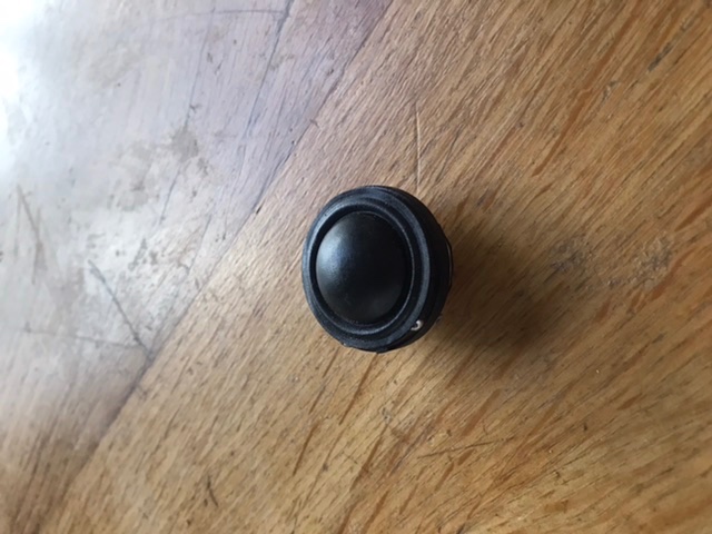

SuperBlomkvist a écrit : dim. 19 avr. 2020 17:34 PS. Quid du tweeter ?
J’ai utilisé les HPs et le filtre des ditton 121
