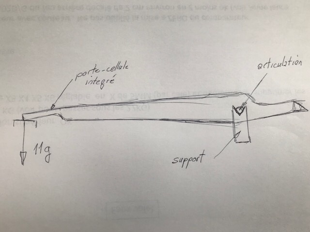

J’ai oublié de préciser: lors du montage, j’ai pesé la masse effective du bras (bras nu monté sur le support) environ 11-12g ce qui est très proche du SME d’origine.

Je ne sais pas si le fait de peser le bras comme tu l'as fait donne la masse effective de celui-ci... la masse effective d'un bras est une notion de physique que j'avoue ne pas saisir dans son intégralité.
Si tu prends par exemple un bras rega donné pour 11gr ( constructeur) celui ci ne fait pas 11gr sur la balance sans son support.
De même, pour les bras munis d'un porte cellule, la masse effective est donnée avec ce porte cellule. Le fait d'en changer modifie en cela cette masse. C'est d'ailleurs pour cela que certains constructeurs parlent de masse effective en précisant "bras nu".
Notion pas évidente...

Voici la méthode employée
Messages : 2713
Re: Bras SME V DIY (impression 3D)
Ceci est une mesure statique. La masse effective ou masse dynamique est l'inertie qu'oppose le bras à la cellule, autant verticalement qu'horizontalement.
Et ça, je suis parfaitement infoutu de savoir le faire. Si quelqu'un ici le sait et nous donne une méthode, je prends.
