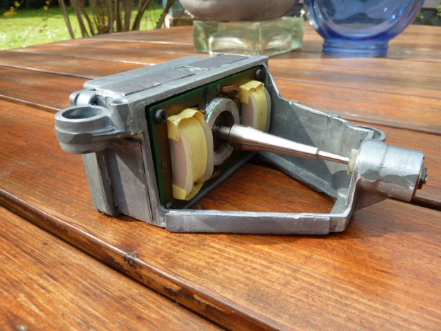

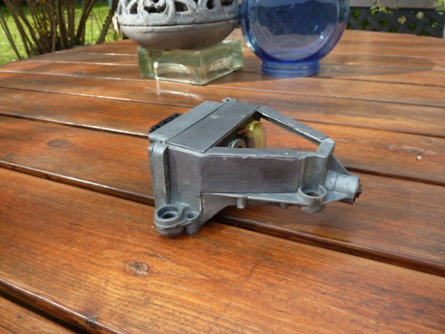

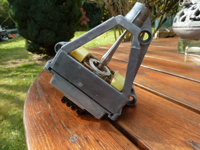

En farfouillant dans les rubriques des travaux du forum "Lenco Référence" je suis tombé sur un post ou le titulaire disait tout le bien qu'il pensait de rajouter des petites lamelles de plomb à certains endroits de la cage du moteur pour diminuer le bruit de celui-ci.
J'ai du coup entrepris moi même cette petite modif, en profitant de la révision intégrale du moteur que je vais mettre dans la platine, et le résultat est que c'est le moteur le moins bruyant que j'ai eu.
Les essais on été fait à vide, quand le moteur est plus bruyant qu'une fois intégré dans la platine.
Je sais déjà que dans les prochaines modifications que je ferai comme celle-ci je m'y prendrai autrement en mettant les lamelles le plus à l'intérieur possible de la cage ou il y a suffisamment de place. De plus je ne pense pas me privé de pulvériser dessus un spray caoutchouteux pelable.

une bonne trouvaille donc ...... bon le moteur de la mienne est vraiment silencieux .... il faut vraiment coller une oreille sur la platine pour entendre quelque chose !!!

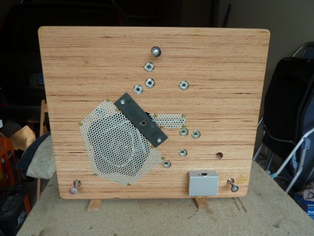

Voilà le résultat pour le branchement du bras. Dans le cadre de son retrait rapide et facile je trouve la solution élégante.

Ton boitier est donc une sorte d'adaptateur Din-5 vers RCA.
Bras -> Din-5 -> Cinchs RCA -> Cable de modulation RCA -> Preamp (ou pré pré).
Je ne suis pas sûr que ce soit judicieux d'ajouter des raccords supplémentaires sur un signal de si faible niveau. Tu vas avoir des pertes de définition.
vendin
Messages : 1788
Re: Lenco 75 avec bras Karmadon 9"
Message par vendin »
:hello: Pédro.
Je sais, mais c'est la seul façon de pouvoir retirer le bras sans dessouder, c'est comme ça sur mon bras et sur les VPI, sinon il aurait fallu que je fasse un branchement en l'air avec des prises mâles et femelles... avec d'aussi petits câbles c'est quand même risqué.
J'ai acheté ce petit boitier alu et j'y ai moi même mis les connecteurs.Je les ai reliés avec un bout de câble livré avec le bras, du Cardas.
Pascal.

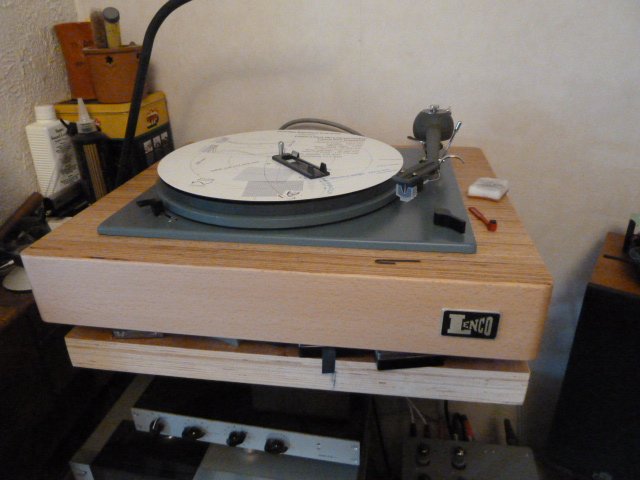

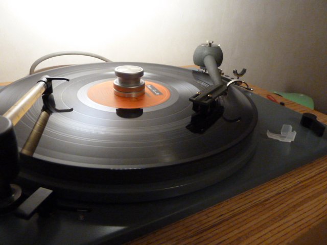

La platine est virtuellement terminée, j'attends encore les pieds définitifs, ils arriveront quand ils pourront. Quand au palier, en attendant les essais avec celui de conception maison, un palier d'origine bien soigné est en place.
La rotation du plateau est extrêmement silencieuse avec l'atténuation des résonances de la cage du moteur, comme il s'agit d'une diminution des vibrations à la source j'espère que cela ce traduira à l'écoute.
Pascal.
vendin
Messages : 1788
:hello: à tous!

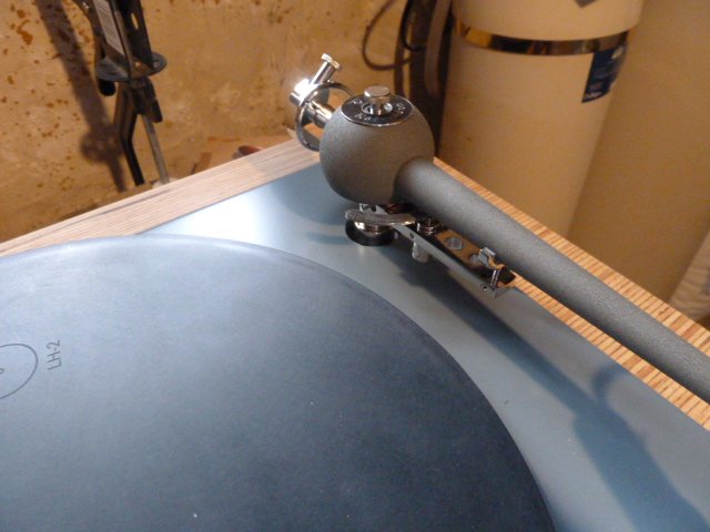

La platine est finie maintenant et j'ai pu lui faire faire quelques "tour de roue" hier soir après quelques péripéties. Sergueï c'était trompé et avait mis une tête pour un bras de 12" et du coup l'angle n'allait pas. Confus, il m'a refait un nouveau bras le lendemain et l'a posté dans la foulée montrant par là son sérieux et la confiance que l'on peut lui accorder. L'attente un peu longue n'étant due qu'aux circonstances actuelles.
Les premières photos ne sont pas super mais je vais en refaire ainsi que des écoutes plus approfondies.
Pascal.
