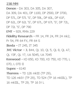

:hello: Edouard,
Ton bras est dans la liste des bras avec la distance de 230mm, c'est la distance de réglage de ma Denon DP 1200.
Voici la liste: :whistle:
Distance 230mm.jpg (44.47 Kio) Vu 9284 fois
Réglage cellule.jpg (150.19 Kio) Vu 9284 fois
