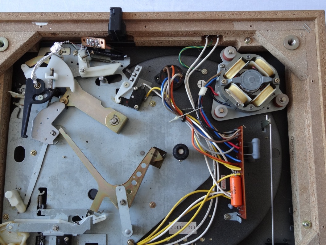

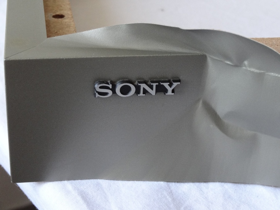

Démontage complet ; c'est là qu'on s’aperçoit que le bras est vraiment court mais l'articulation très bien faite.

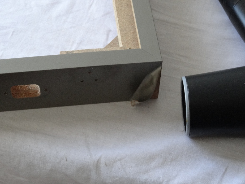

Et dépeçage du socle ; décollage du bord avec le sèche cheveux puis ça vient facilement.
Tient le petit logo SONY à l'avant n'est pas en plastique mais en métal (zamac ...?) Ça a du bon le vintage. ;)

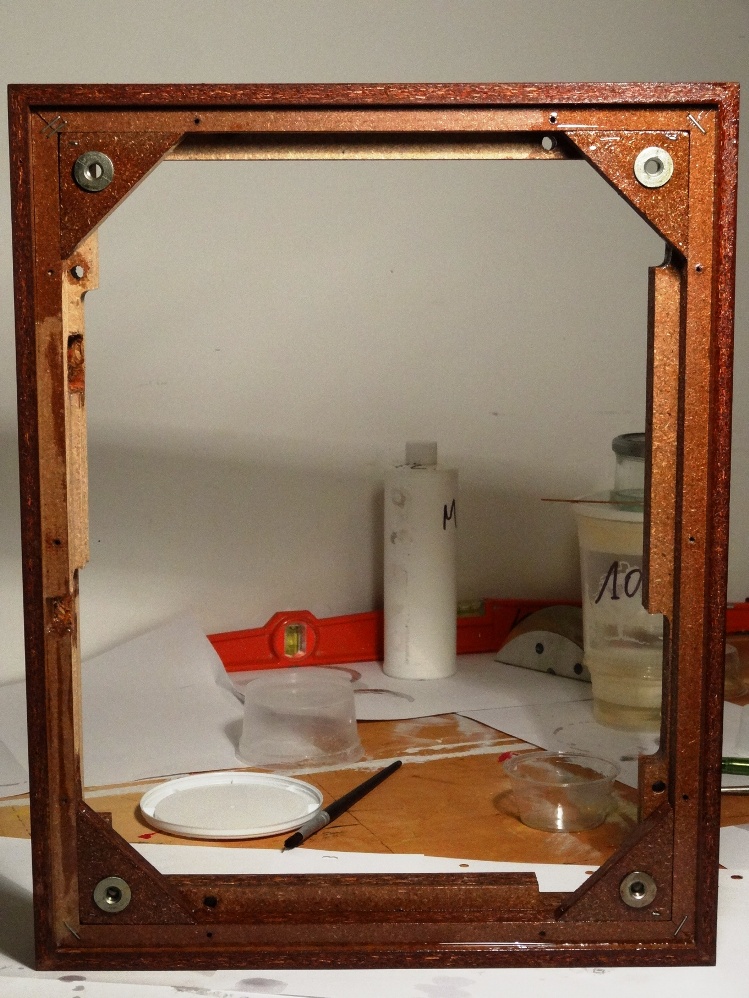

Après le dépeçage complet
On passe à la phase chimie.
Application de la résine époxyde dilution à 20% de M.E.C.
C'est long ... l'aggloméré absorbe beaucoup de résine. Quasiment une heure pour imbiber un coté.
Et encore je n'ai pas passé deux couches ...
Je commence par l’intérieur :
Presque finie ; le cadre a absorbé 350g de résine.
La suite au prochain épisode.

Le bois est encore en très bon état, sympa de la trouver comme ça sous le (vilain) revêtement.
Tu as poncé le socle ou il était vraiment dans cet état ?

J'aurais pu commencer directement les couches de peinture, mais puisqu'on y est pourquoi ne pas renforcer le cadre avec de la résine ?
De plus j'ai pu avoir un peu de résine époxyde gratuitement :love:
Le bois du socle, juste un léger ponçage pour égrainer l'aggloméré.
Comme le revêtement vinyle est très solide et que la platine a été bien conservée à l'abri comme il se doit, il n'y a aucune trace de d'humidité.
Ce soir j'imbibe les cotés extérieurs et ensuite trois jours de séchage avant le premier ponçage grain 180 ou 240....

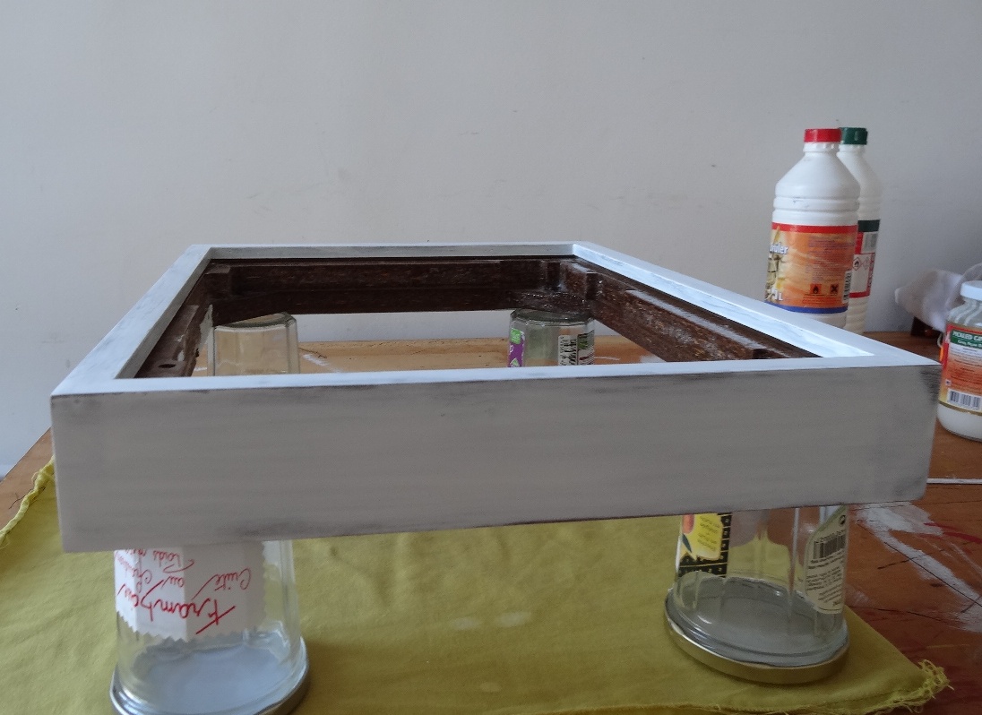

Pas beaucoup de travail cette semaine mais quand même :
Trois jours pour que la résine durcisse en profondeur.
Longue séance de ponçage au grain 150 puis 240.
Et première couche de peinture glycérophtalique.
C'est une peinture professionnelle qui m'a été donnée pour l'utiliser en sous-couche mais comme elle est très brillante et de la teinte exacte que je souhaite, je pense faire la finition avec.
Donc première couche au pinceau ; 2 jours de séchage et ponçage au grain 240.
Puis au grain 320.

Malin l'utilisation de la résine ........ J'imagine qu'en plus cela doit masquer les imperfections .
De mon côté j'utilise dans ce genre de situation de la peinture plafond en plusieurs couches, jusqu'à 8 ou 10, pour avoir un bon fini, avant de passer les couches finales :
Des boules Elipson, peinture satinée et finition à la cire.

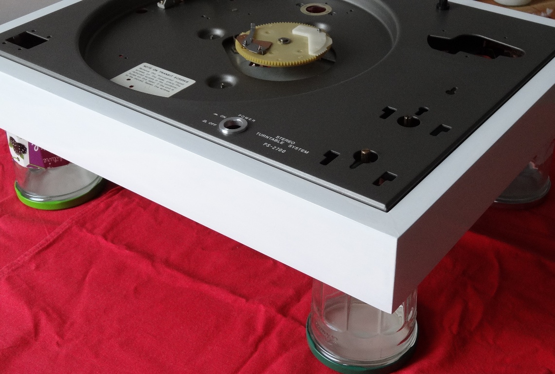

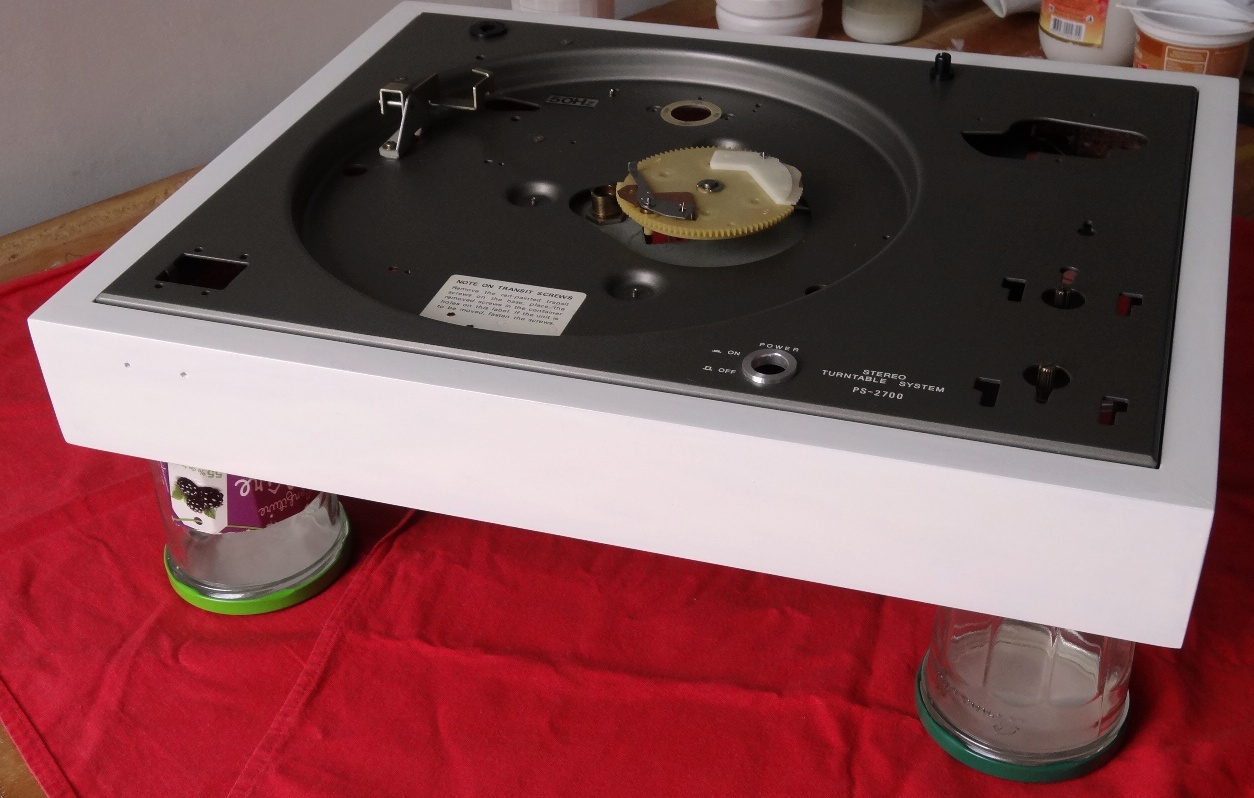

En fait j'ai utilisé la résine pour renforcer le socle et l'alourdir, pour la finition du contour la peinture aurait suffit.
L'objectif est d'avoir un socle avec une laque profonde et la peinture glycéro est l'idéal pour cela.
Mais il faudra que j'essaie la cire, voir même le polissage en finition.
De toute façon je suis partie pour 4 ou 5 couches et au pinceau il y a toujours des marques ...
Bref je suis prêt à tout essayer ; je vais quand même chercher chez les Casto un aérosol qui puisse convenir...

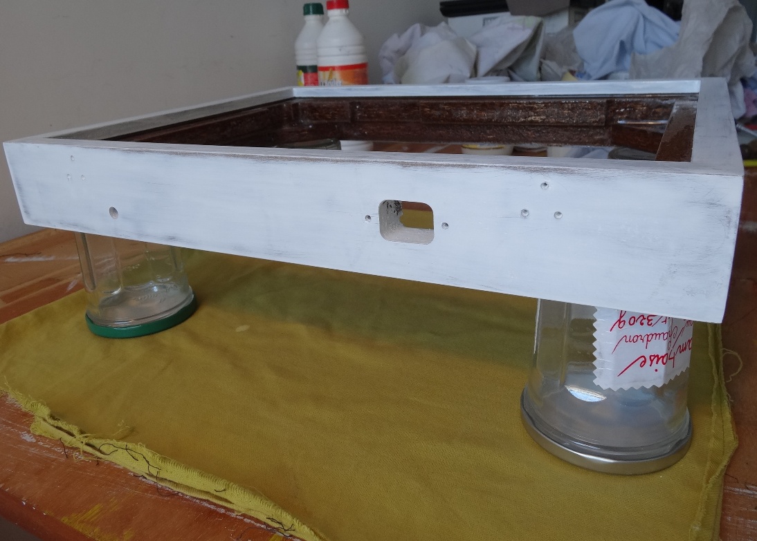

Deuxième couche avant le ponçage de demain :
Le gris SONY n'est vraiment pas beau :
J'essaierai de faire des rappels de blanc sur certaines pièces du plateau.

Ça commence à être pas mal, bien plus joli que la version d'origine !
