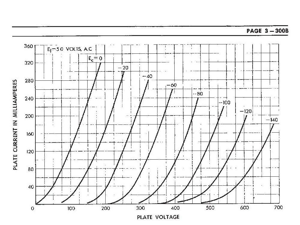

Je rappelle les caractéristiques de la VRAIE WE300B :
http://www.westernelectric.com/products/300b/300B.pdf
Et le fameux réseau Vg Ip/Up dont la linéarité est évidente, et qui se passe de tout commentaire.
Il existe des triodes aussi linéaires que la 300B, peut-être même plus linéaires. Mais elles sont soit introuvables, (merci aux japonais) soit dangereuses d’utilisation, la tension d’alimentation dépassant les 1000V.
Snif… bouh… doit on rendre les armes faute de combattants ?
Comment faire, sans recevoir tous les jours un AR de notre banquier, pour arriver à obtenir quelque-chose d’aussi linéaire et fonctionnant aussi bien du bas-médium à l’extrême aigu sur des chambres de compression, qu’une bonne vieille triode conçue dans les années 30-40 ?
Comme dirait l’autre : (je ne connais pas son nom, mais je l’ai entendu lors d’un salon) « c’est quand même incroyable. On envoie des types sur la lune, des sondes sur mars, et nous ne sommes pourtant pas encore foutus de faire sonner une compression avec autre chose qu’un tube datant de la 2eme guerre mondiale…
Ce qui est énervant, irritant en diable, c’est ce graphique… « les années passent, mais le tube reste linéaire » disent les vieux audiophiles japonais, et pas qu’eux… ce qui fait qu’avec par exemple une 300B, on peut obtenir 6W avec seulement 5% de distorsion, sans aucun artifice type contre réaction… essayez avec un transistor de puissance. Un petit conseil toutefois avant de faire l’essai : Passez vous le concours de l’eurovision de la chanson pendant une bonne heure, juste pour habituer vos oreilles à l’horreur… vous serez ainsi parés.
