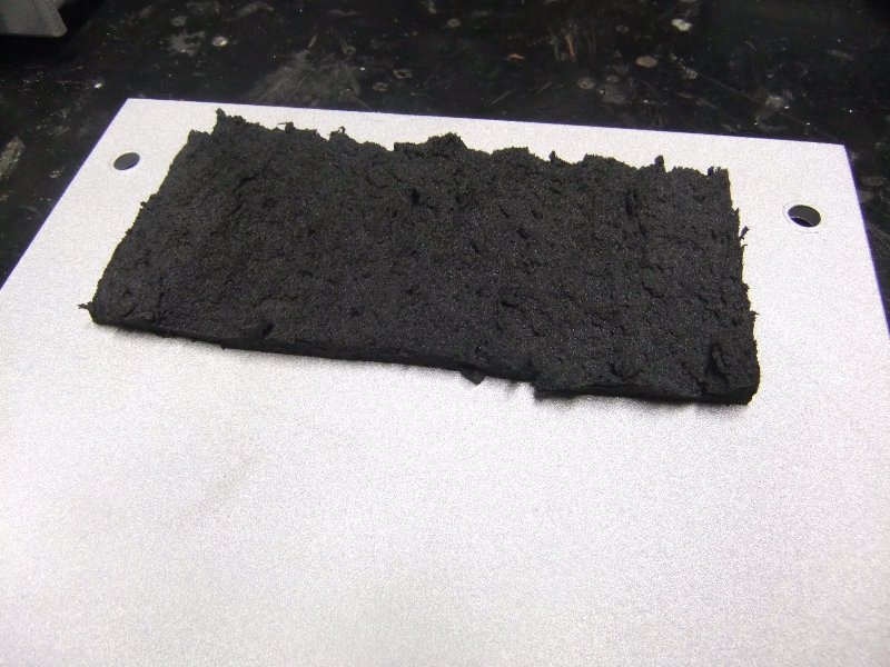

Pour ce faire, j'ai utilisé de l'alu de 5mm pour façade et dos, alu de 3mm pour dessus et fond, et de la cornière alu modulable pour les cotés. Le câble est du cable micro faible inductance en 2x0,35, et bien sûr les fameux transfos UTC.L'ensemble a été sable, ce qui lui donne son aspect mat-satin et légèrement rugueux.
Place aux photos!

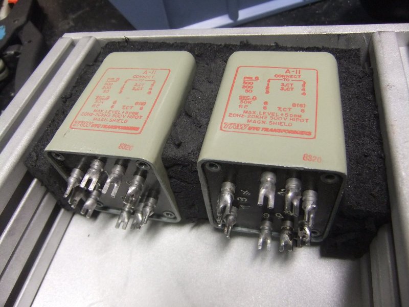

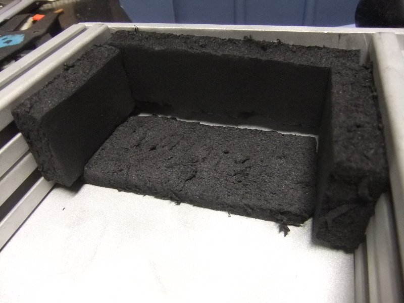

On garnit le fond de mousse ou vont reposer les transfos, il ne seront pas vissés mais juste coincés dans leur support.
Une fois en place, un autre bout de mousse.

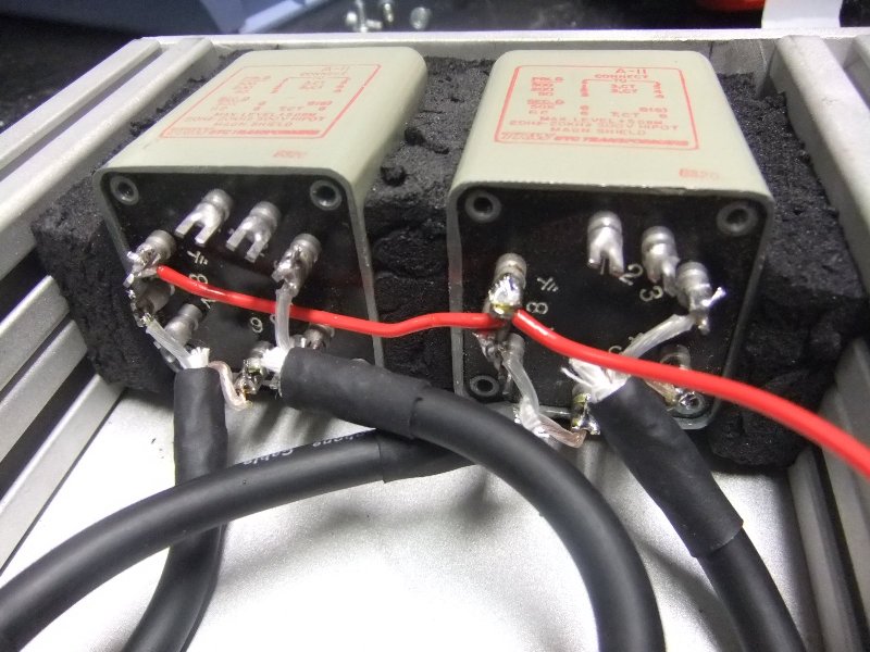

Puis on cable..

Pour coincer les transfos, j'applique un bout de mousse sur le capot. Pour info, la hauteur intérieur de mon coffret fait 40mm, les transfos seuls font 38. Donc pas d'inquiétude quand au maintien de ces derniers.

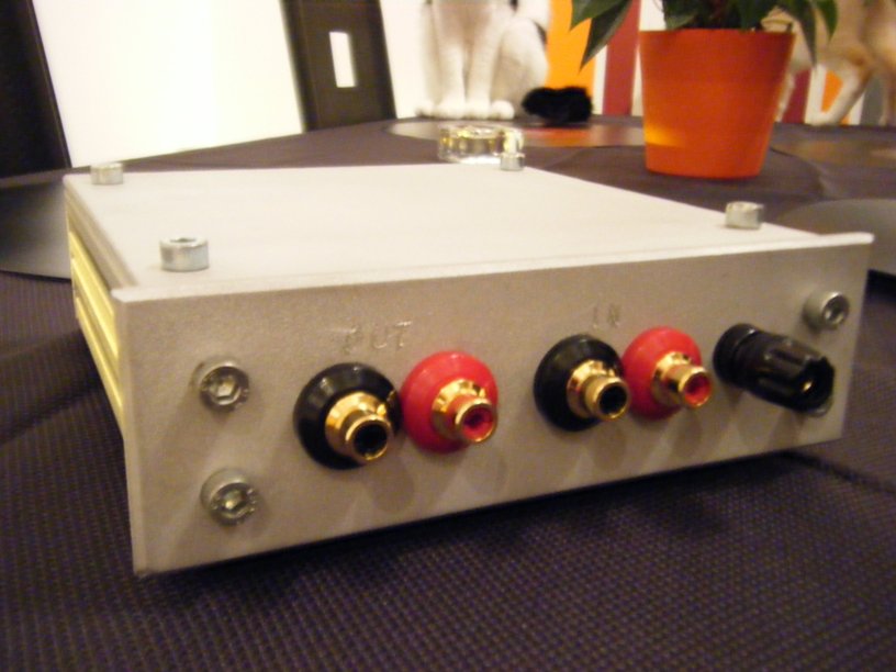

Des pieds en caoutchouc souple sont installés sur le fond.
Et une fois fermé et fini, ça donne ça!
Et comme il me fallait un autre câble pour relier les transfos au préamp, j'ai refait des câbles de modulation à partir du même câble micro.
