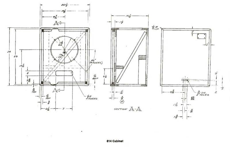

La caisse serait pour l'instant celle-ci :
:cow:

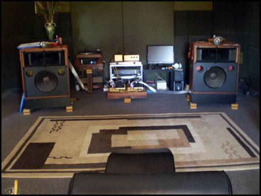

Et si le coeur m'en dit l'aspect final aura un peu cette tête : :miam:
:cow:
Re: Réalisation de caisse pour ALTEC LANSING 414A 811B alnic
T'aurais pas le même schéma en centimètres? :jesors:

Clavette a écrit :T'aurais pas le même schéma en centimètres? :jesors:
Non par contre je suis preneur si quelqu'un a des explications à me fournir sur l'espèce de renfort à l'intérieur.
Pourquoi est-il dans la même position sur la vue de profil et sur celle de face ? :pt1cable:
Et pourquoi est-il flottant et pas solidement accroché pour rigidifier la caisse ?
:cow:
Etrange en effet, on dirait plutôt une erreur de schéma, je pense que la vue correcte de cette planche est en vue A-A'
Sur la photo, se sont des 416 et non pas des 414 ..
Message par valere »
Oui Jean. La caisse n'est pas la même non plus.
Je ne parle que d'esthétique. C'est important pour moi au début d'imaginer l'aspect final pour trouver l'énergie qui sera nécessaire à la réalisation.
