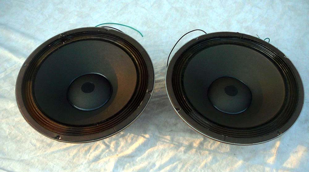

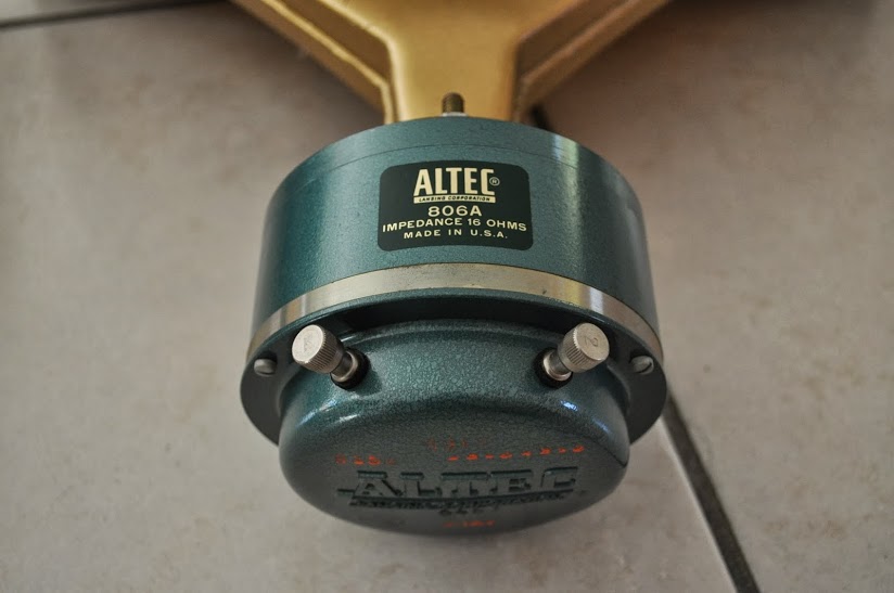

Le principe est le même : un altec 414 + compression 806a et pavillon 811
Néanmoins je vous explique tout de même comment je vois les choses. La question de trouver une paire de 414 s'est posée à moi car je ne souhaite pas (comprendre que je ne peux pas) avoir des mastodontes dans mon salon. Donc exit les VOT ou les Onken et exit les 38cm.

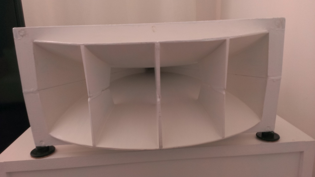

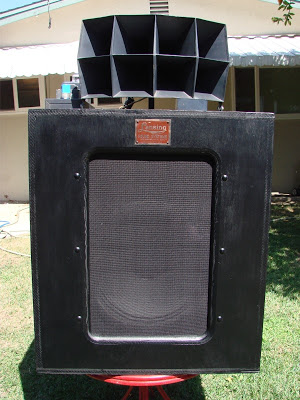

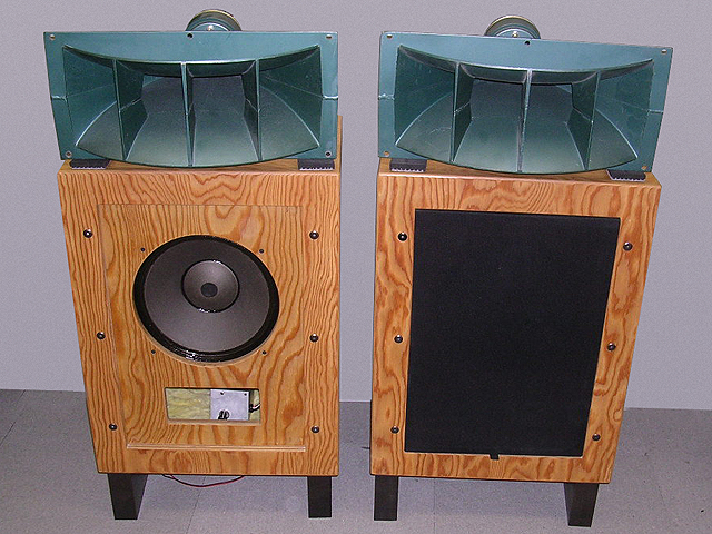

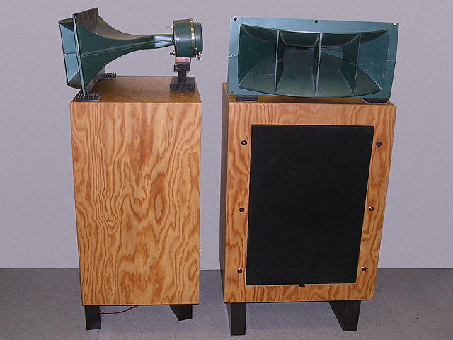

Je voulais jouer l'originalité en évitant les altec 614d comme caisses mais les alternatives que j'ai pu lire sur le net sont trop volumineuses : à savoir Petites Onken ou Onken WB300 (sorte de petites VOT). Du coup retour aux 614d car au moins j'ai un retour dessus, Valère en avait tout de même l'air ravi. Par contre je les trouve un peu triste ces cubes et trop bas pour ma position d'écoute. Sinon j'aime assez ces caisses (sauf le placage) Il est mentionné que ce sont des 614 mais elles sont moins larges et plus hautes. Est-ce problématique si on modifie légèrement les cotes tout en conservant le litrage interne? L'évent sera identique? Comment se calcule tout cela?
Voilà en gros où j'en suis. Sachant que pour moi le choix et la construction des boîtes seront les choses les plus dures. Car sinon j'ai déjà tous les hps, le filtre actif et différents amplis.
Voilà quelques images pour illustrer tout cela
Merci pour vos conseils et votre aide
C'est surtout pour savoir s'il valait mieux que je suive à la lettre ou non les plans Altec pour les cabinets 614d.

Beau projet !
En ce qui me concerne j'aurais plutôt tendance à me pencher sur le plan constructeur, autrement dit les 604d.
D'où viennent les plans de la seconde caisse que tu as présenté ?
Tu peux toujours donner l'esthétique de la seconde paire de caisses à la première paire de caisse non ?
