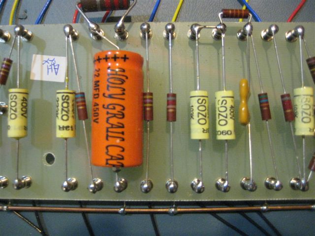

mais on m'avait parlé de branchements en étoile, et j'ai vu que pour les tubes octaux il y a un système sympa pour souder proprement avec des espèces de guides.
klipschos utilise aussi une plaque où il fixe ses composants avant de les souder, où puis-je trouver ceci?

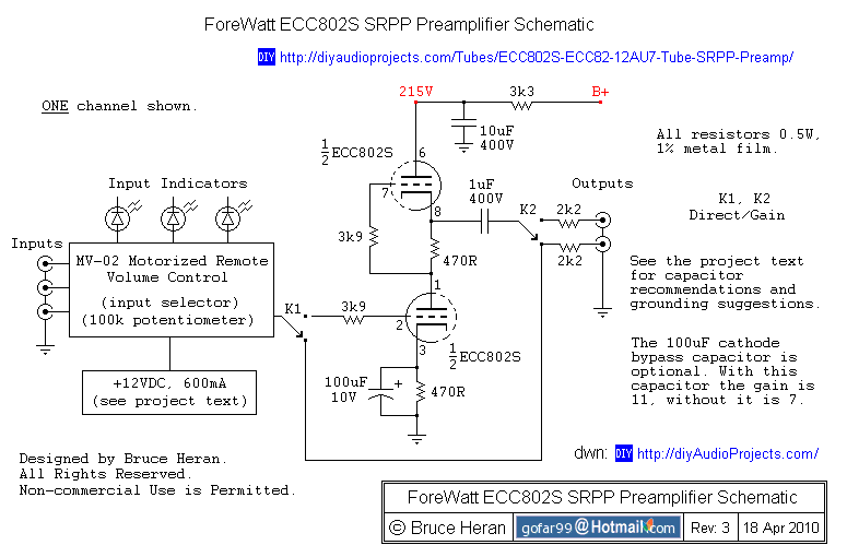

C'est le préampli qui va avec l'ampli: le forewatt.
Il est encore une fois en PSU pour les US, je ne saurais pas comment l'adapter... si ici aussi vous pouviez m'aider, ... ce serait génial.
