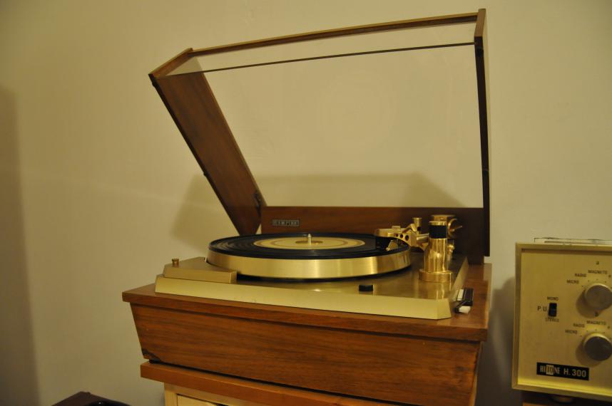

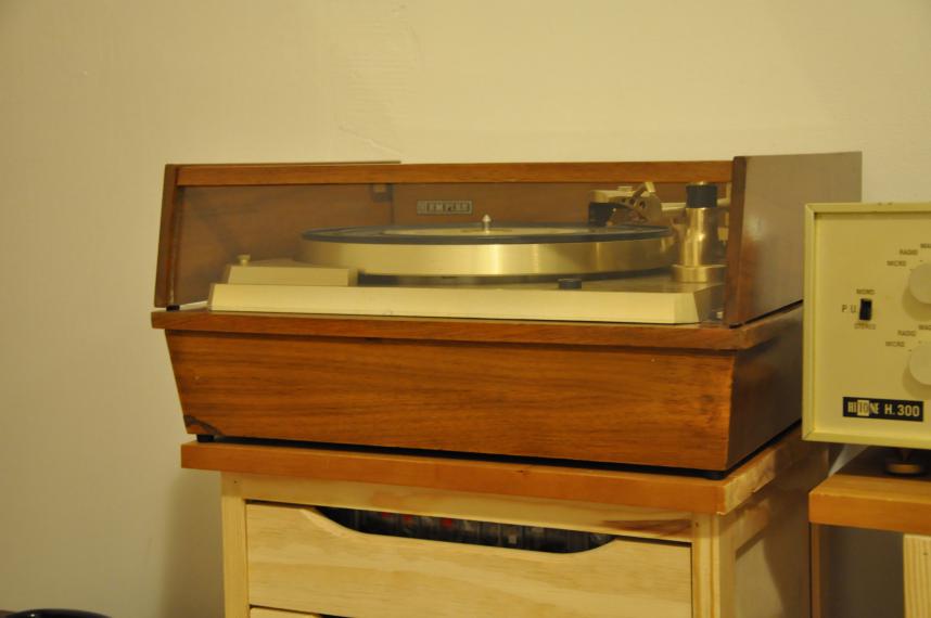

Voici deux photos de ma table de lecture: Empire 598 :yes!:
Empire 598_audiovintageFR 01.jpeg (36.66 Kio) Vu 4021 fois
Empire 598_audiovintageFR 02.jpeg (35.88 Kio) Vu 4021 fois
