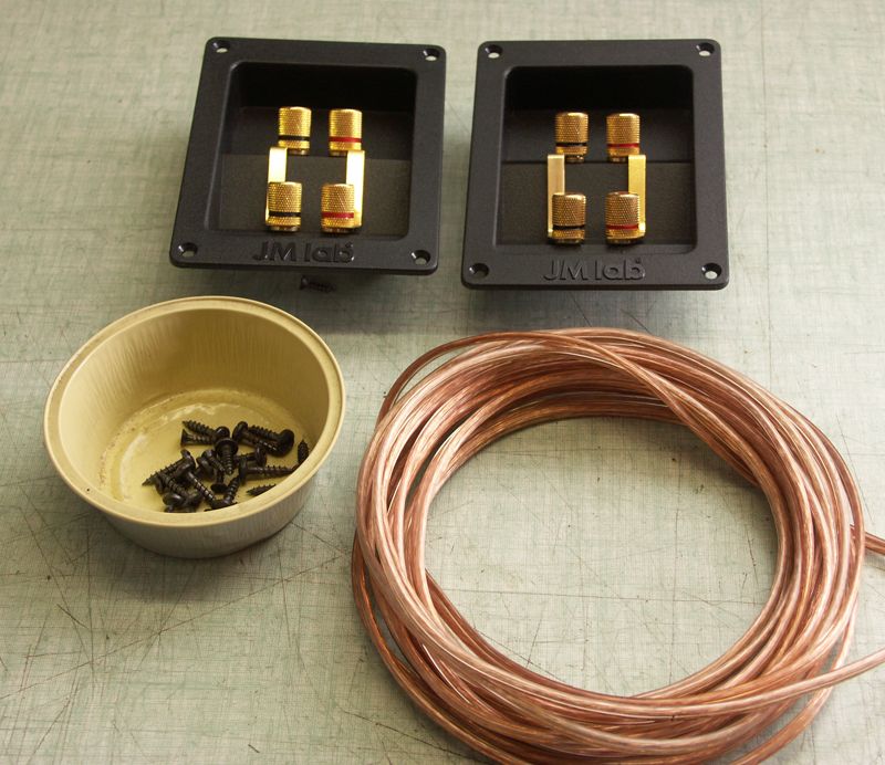

des câbles et des connecteurs :
et un premier montage à blanc :

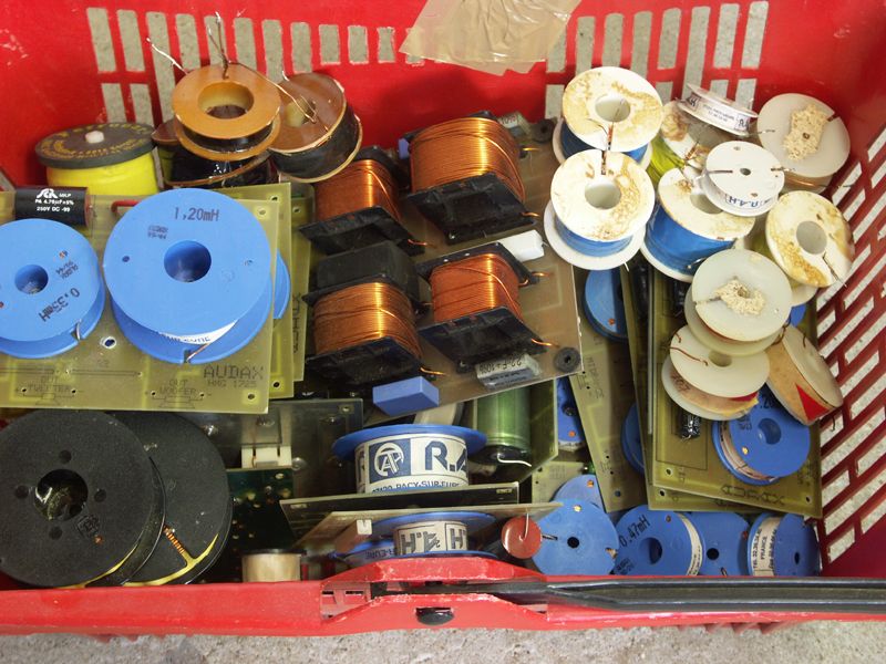

ensuite la recherche de filtrage et pour cela il faut un peu de stock : :mrgreen:
