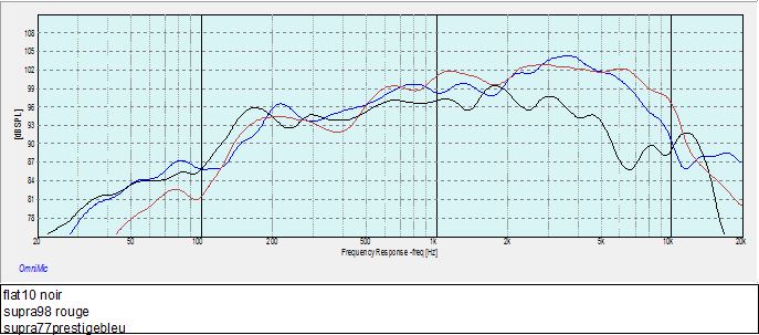

Possédant également 2 des références du genre un supravox version prestige de 1977 et un supravox version ferrite de 1998, il procède à un petit comparatif avec le Flat-10:
Le coral est plus linéaire et là ou les supravox continuent de monter (trop de niveau dans le haut), le coral coupe naturellement au delà de 5khz, donc pas besoin de filtrage si on veut prendre le relais avec un tweeter.

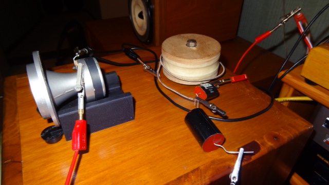

Du coups, avec l'ajout du tweeter, il faut prévoir une atténuation, une fréquence de coupure et une mise en phase. :stop:
Mais c'est sans compter sur ce sympathique voisin qui me propose que je lui envoie les tweeters pour s'occuper des calculs et des essais.
Tout d'abord, on a statué sur le type de caisse, ça sera du TQWT qui semble être le meilleurs compromis niveau équilibre.(en plus, il possède des caisses TQWT dans lesquels il pourra faire les essais.
Je vous passe les nombreux calculs mais voici ses conclusions:
"j’ai déterminé la valeur de la résistance série pour le H40 pour que le niveau sonore soit adapté au flat 10
R=4.7W 3 à 5W
C1= 2.65µF (2.2µF + 0.47µF en parallèle) MKP
C2= 8 µF MKP
L1 =0.2mH
si le niveau sonore du H40 vous paraît trop fort vous pouvez agir sur R en ajoutant 1 ou 2 W pour diminuer le niveau
ou inversement pour augmenter suivant l’acoustique de votre pièce d’écoute

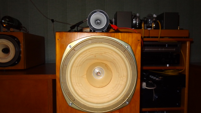

pour la mise en phase temporelle des deux hp c’est très simple:
l’extrémité du pavillon du H40 doit être sur le même plan que la face avant de l’enceinte
ou autrement dit l’arrière du H40 et à -7.8cm du carton du saladier du flat 10

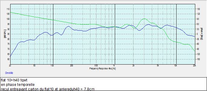

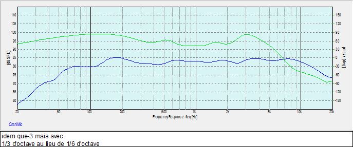

-image 1 courbe 1/3 octave à ~ 80cm micro à la hauteur d’écoute préconisé voir fichier PDF
flat 10+h40 en phase temporelle -1.jpg (50.44 Kio) Vu 6704 fois
image 2 courbe 1/6 octave à ~ 80cm micro à la hauteur d’écoute préconisé voir fichier PDF
flat 10+h40 en phase temporelle -2.jpg (50.26 Kio) Vu 6704 fois

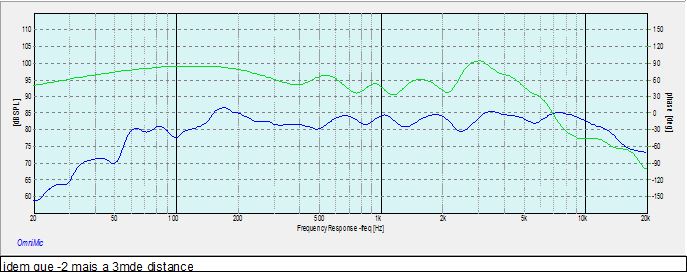

image 3 courbe 1/6 octave à ~ 3m micro à la hauteur d’écoute préconisé voir fichier PDF
flat 10+h40 en phase temporelle -3.jpg (47.73 Kio) Vu 6704 fois
image 4 courbe 1/3 octave à ~ 3m micro à la hauteur d’écoute préconisé voir fichier PDF
flat 10+h40 en phase temporelle -4.jpg (48.69 Kio) Vu 6704 fois
-à 80 ou 3 m la courbe ne change pas ça c’est bien
-en 1/3 d’octave c’est bien plat en 1/6 on voit plus de détails mais c’est pas critique
(les courbes dans les magazines sont au 1/3 d’octave pour ne pas effrayer les acheteurs potentiel !!)
-l’aigu a un niveau sonore un tic plus élevé que le médium
-j’ai mis une résistance de 1Ω en série avec la 4.7 W et là le niveau était au même niveau que le flat
-mais bon c’est aussi en fonction du local est de l’audition ( de l’état de l’oreille )de la personne qui écoute
A vous de finaliser"

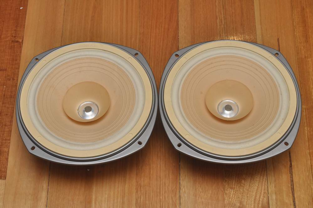

Mon cadeau de Noel ;-)
EDMONTUS
Messages : 481
Localisation : Espagne
Re: TQWT pour large bande Coral Flat-10
Message par EDMONTUS »
Petitloup54 a écrit :Mon cadeau de Noel ;-)
On te sent emballé ;)
Qui le serait moins? Un joyeux Noël en perspective :cool:

Si tu le veux bien, j'aurais quelques questions sur tes expliquations sur l'assemblage des différents éléments et la mesure que tu utilises:
Pourrais tu me dire quel logiciel de mesure tu utilises?
Je suppose que sur les graphiques que tu mets en ligne, la courbe bleue est la courbe de reponse et la verte la courbe de phase?
Comment as tu calculer cette <mise en phase temporelle> entre les éléments ?
Aurais tu la réponse impulsionnelle en situation pour ton large bande et ton tweeter voire les 2 ensembles?
As tu regarder avec ses réponses impulsionnelles si justement c'était bien aligné?
Aurais tu aussi le CSD ( cumulative spectral décay) ou l'on peut voir (entre autre) si les alignements temporels, le filtrage etc...sont bons.
