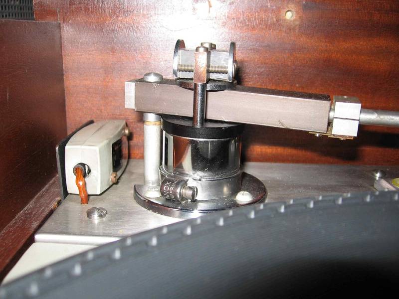

je vous propose une petite présentation de certains matériels dont je suis dépositaire;ici,je vous montre le bras Charlin qui a été fabriqué en peu d'exemplaires,une bonne centaine.
Il s'agit d'un modèle unipivot sur rubis,l'ensemble du bras est à suspension magnétique,à l'aide de 2 aimants afin de libérer le rubis du poids du bras et ramener ainsi l'effort à une vingtaine de grammes.
Le bras lui-même est constitué de 2 parties:
un 1/2 bras arrière de section carrée avec un degré de liberté dans le plan horizontal,il est sustenté magnétiquement.
un 1/2 bras avant avec un degré de liberté dans le plan vertical,en aluminium inséré dans un 2me tube en plastique avec de la graisse silicone entre ces deux tubes pour juguler les résonnances;ce deuxième élément porte à son extrémité la coquille porte-cellule avec la signature d'A.Charlin;à l'arrière il penêtre dans le 1/2 bras arrière jusqu'au point de pivotement.
La liaison entre ces deux 1/2 bras se fait par l'intermédiaire de lamelles ressort.
Le fût du bras assez imposant contient axialement au point de pivotement le contrepoids,ce qui supprime quasiment tout effet inertiel qui affecte les contre-poids classiques.Ce contre-poids baigne dans de l'huile silicone,il est suspendu au 1/2 bras avant par fil et ressort et ce contre-poids est soumis à un champs magnétique d'attraction au moyen d'une bobine dont le courant est ajustable offrant ainsi de façon judicieuse le moyen de régler la force d'appui,et ce même pendant la lecture !!
A la base du fût,se trouve un frein magnétique et un arrêt par électro-aimant suivi du relevage du bras.Le réglage de l'antiskating se fait par l'inclinaison de la platine au moyen des pieds vissants de la console-support.
La commande électrique du bras est disponible à l'avant du panneau qui porte l'ensemble.
J'espère avoir titillé votre curiosité et je vous proposerais d'autres présentations dans les rubriques idoines.

Une très belle pièce bien rare. :repect:
J'avais entendu parler de ce bras, et lu quelques articles à son sujet.
Merci pour la description de son principe de fonctionnement, ingénieux tout ça !

L'aspect rustique de ce bras ne m'aurais pas inspiré confiance si j'en avais croisé un avant de voir cet article! Par contre peux-tu poster une vue d'ensemble du bras, on ne le voie pas en entier.

On sent l' artisanat d' élaboration qui a suivi la mise au point de ce bras...
Y a t' il un système d' amortissement ..?

moi c'est la partie magnétique qui m'étonne... c'est sacrément intéressant comme technique, mais utilisé des champs magnétique si près de tension si faibles ne pose pas de probleme?

Pas quand c' est du courant continu Vincent..

ouep c'est logique en fait le matin au boulot me réussi pas.
mais donc il demande une alimentation stabilisée, vu la gamme de l'engin je suppose qu'elle est externe et qu'on peut l'éloigner.
