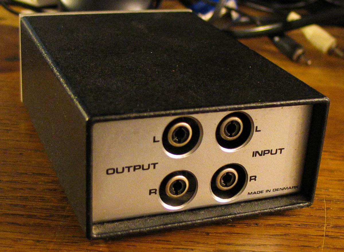

J'ai donc reçu ce petit boitier en décembre :
Il se présente fort simplement :
En façade, un bouton permettant d'activer (position "on") ou pas (position "by-pass") le transfo. Dans cette dernière position, on peut utiliser une cellule MM.
Au dos, 4 connecteurs RCA pour les entrées venant de la cellule et sorties vers l'ampli. Il n'y a pas de connexion de masse sur ce modèle, contrairement à d'autres comme son grand frère le T-30 :
Et contrairement au T-30, les connexions de ce boîtier acceptent sans problème des prises RCA ayant un diamètre externe important.
Il peut être ouvert en retirant les 4 vis présentes sous le boitier :
Son contenu glisse alors d'un bloc comme un tiroir (architecture qu'on retrouve sur nombre d'appareils de la sorte) :
L'ensemble face arrière avec les connexions + un circuit imprimé regroupant le transfo lui-même et l'interrupteur On/By-Pass forme un tout. Ici l'interrupteur est accessible et en cas de problème avec lui, on peut le shunter ou le nettoyer, ce qui n'est pas le cas partout.

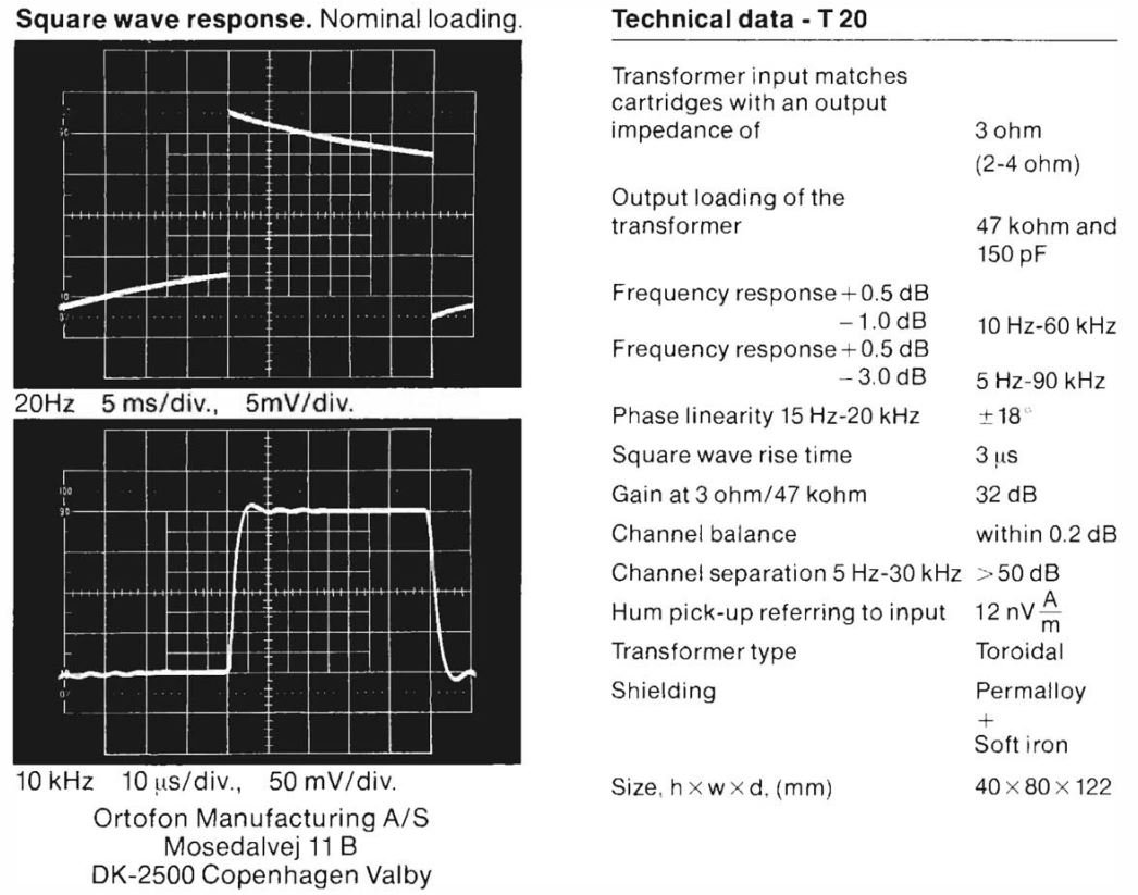

Voici les caractéristiques techniques extraites du manuel (trouvé sur VinylEngine) :
Bien que l’impédance de la cellule MC-10 Supreme ne soit pas exactement adaptée à ce petit transfo, cela fonctionne très très bien, avec plus de détails en tout que la cellule ADC VLM que j'utilisais jusqu'alors. Avec la cellule MC-10 j'ai aussi essayé le T-30 et je n'ai pas ressenti de différence entre les deux transfos dans cette configuration, T-30 réglé sur 3 ou 6 ohms, j'ai - à mes oreilles - le même résultat qu'avec ce T-20. Les autres réglages du T-30 ne sont pas pertinents avec cette cellule et cela se ressent à l'écoute.
