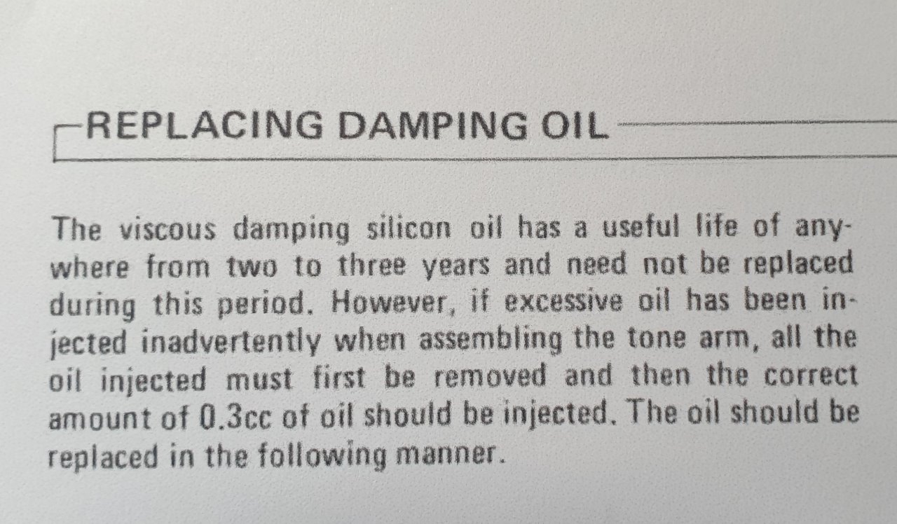

vendin a écrit : lun. 25 mai 2020 12:36
À ma connaissance non, dans les bacs des vieux SME serie III le silicone est toujours aussi fluide.
Viscosité = viscosité approximative à 25 °C. 1 cP=1 mPa.s
Niveau de viscosité employé pour l' utilisation sur un bras de lecture : entre 100000 et 300000 cP fonction de la température d' utilisation.

Une crainte ôtée donc !

D'après le texte mis par Jean il faudrait le changer tous les trois ans, mais ça se trouve.

On utilise un peu le silicone sous diverses formes (qui peuvent prendre parfois même l'allure d'une femme! :couik: Oui j'y fais souvent référence... :whistle: ) en mécanique auto pour l'étanchéité, notamment... voire même en spray pour les joints de fenêtres, redonner jeunesse aux caoutchoucs, redonner une isolation aux gaines plastiques de capteurs bouffées par les contrastes thermiques! Et effectivement, avec le temps cela sèche. D'où ma question... N'ayant pas analysé la composition exacte de cette solution,de silicone-ci!
Merci donc pour ta réponse! :hello:
vendin a écrit : lun. 25 mai 2020 14:26 D'après le texte mis par Jean il faudrait le changer tous les trois ans, mais ça se trouve.
:yes!:
J'ajouterais qu'il existe des traitements de surface aux silicones modifiées aux fonction anti-usure, anti-friction et anti-grippante: peut-être seraient-elles intéressantes dans ces cas précis, pour allonger la durer de vie du silicone initial, et donc limiter les interventions?

J'ai des doutes, car pour les bras Gray (d'où s'inspire le Karmadon), le silicone sert d'amortissement pour le bras, tant au niveau des vibrations que pour prévenir les chutes (grands mouvements). Donc plus lié à sa viscosité selon moi.
