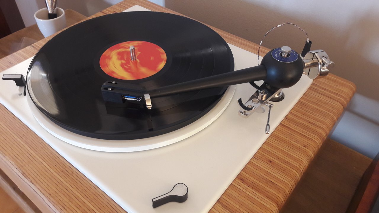

Bonjour, grâce à Pascal je possède une De ses réalisation avec ce bras Karmadon .
Je n'ai pas procédé aux réglages avec le silicone (Pascal s'en est chargé mieux que moi ), j'ai juste eu besoin de régler la charge d'appui et l'azimut, étant donné qu'il est difficile de bouger l'un sans modifier l'autre.
Ce bras est vraiment qualitatif , ça respire le costaud .
La Dl-103 que je ne possédais pas chez moi ( mais souvenir de belles ecoutes chez des amis ), semble parfaitement en harmonie avec le Karmadon.... je suis très satisfait !!!

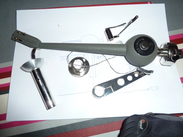

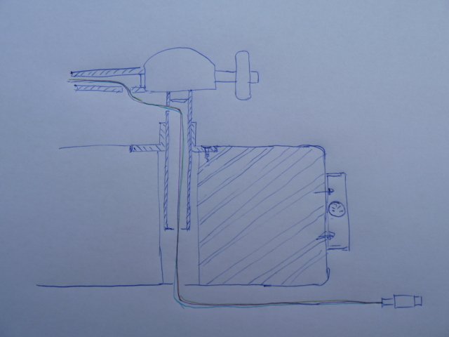

J'ai commandé un nouveau 9" à Serge, pour faire une platine à un ami, et il m'a obligeamment fait une petite modif que je lui ai demandé.

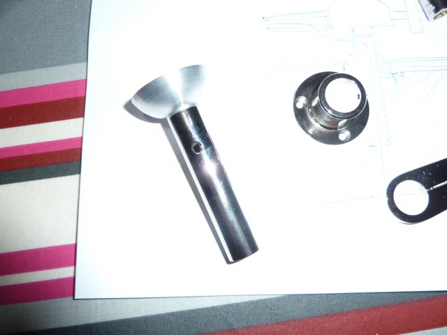

IL s'agit d'un petit trou dans l'axe de pivot de manière à pouvoir faire passer le câblage à l'intérieur de celui-ci. Avant il fallait le faire passer à travers l'embase et entre le socle et l'axe de pivot. En voulant avoir la possibilité de pouvoir enlever le bras sans avoir à dessouder on était arrivé à une solution de câblage en l'air efficace mais moyennement esthétique.
Maintenant comme le diamètre extérieur de l'axe est supérieur à une fiche DIN 5 pins ou à une fiche Lémo encore davantage, le fil ne se verra quasiment plus et le bras sera facile à retirer.
La modif.
On voit bien le petit trou.
Le nouveau bras.
Le schéma
