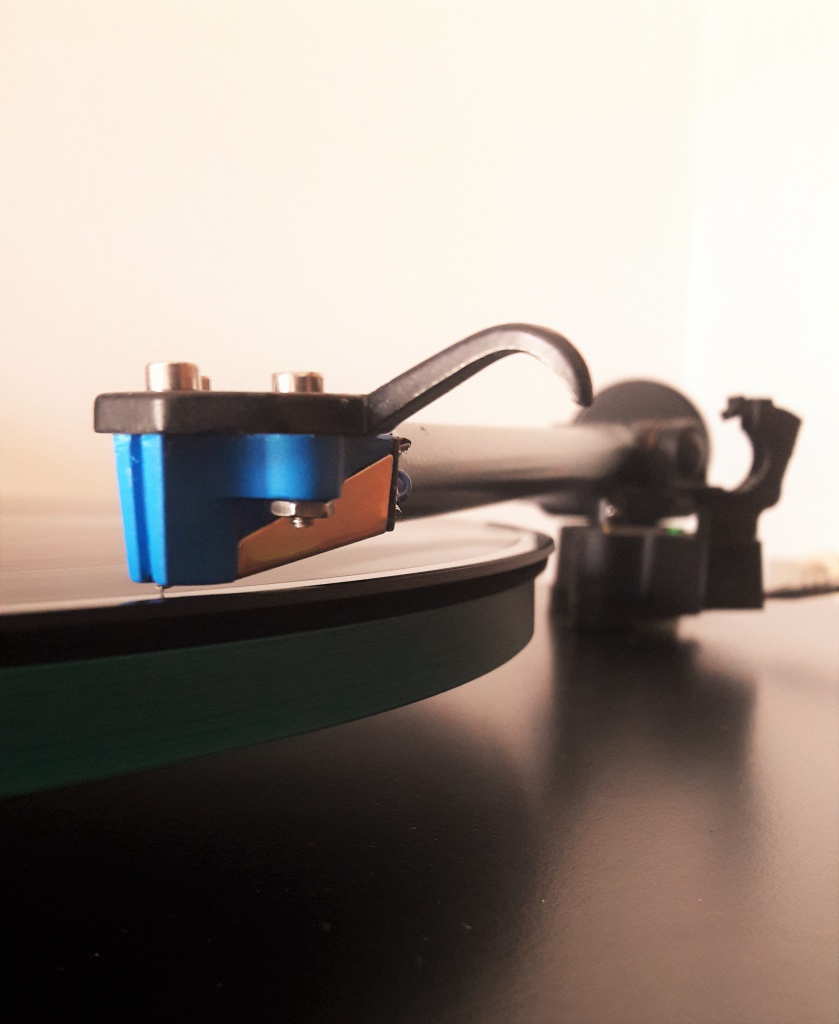

Avis aux possesseurs de Rega, et de Thorens qui utilisent des bras de la marque... (la cellule s'y monte aussi)!
Voici une cellule MM qui mérite sa place ici:
Après avoir testé les anciennes cellules Rega (Bias2,super Bias..) d'autres, très bonnes comme la Denon dl110, et d'autres décevantes, la Shure MX97e, voici enfin une cellule MM aux qualités largement enthousiasmantes, surtout pour le prix. Et tout à fait dans l'esprit d'efficacité/musicalité d'une Rega.
Dynamique, ultra silencieuse pour une MM de ce prix (absolument aucun bruit de surface), "pleine" sur toute la bande passante, fluide et joliment détaillée. Un bon foot-taping comme sur les bonnes anciennes Shure, sans mise en avant d'aucun registre.
Pour ce qui est de sa fabrication, un tout petit (lilliputien...) document papier met en avant les qualités de fabrication à la main. La bobine est enroulée à la main. Le corps rigide est constitué d'une seule pièce en un polymère industriel d’une dureté dite supérieure à l’aluminium; une pointe de lecture elliptique et l'indémodable et ultra efficace système de montage Rega à trois points complètent le tableau. La tolérance d’assemblage entre l’aimant mobile et les pièces polaires est seulement de 0.25mm.

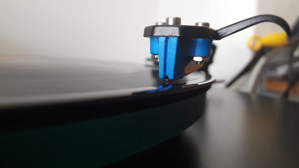

Question technique et mise en œuvre: Le niveau de sortie est plutôt élevé : 6,8 à 7,2mV. Le positionnement des plus simples. Limite plug & play, mise à part le fait que je soude toujours les fils. On vérifie la planéité de l'ensemble. Un petit ajustement au passage avec l'aide du niveau dans tous les sens. Hop! On règle la force d’appui recommandée : 1,75 g (un demi-tour par gramme pour le contrepoids d'origine du RB250).
A l'écoute, cette cellule donne beaucoup de matière et de vie. Aucune once d'agressivité. La scène sonore est joliment dessinée, la focalisation s'en tire impeccablement bien. Seule petite réserve aucunement frustrante, peut-être un léger manque de profondeur. Mais ce sont peut-être mes enceintes qui en manquent. Sinon tout le reste est au top. Douceur, définition, couleur des instruments et voix...
J'ai acquis cette cellule sur la baie.uk à 170€ port compris (généralement entre 190-200€ hors fdp), on en a vraiment pour son argent. Bien plus que les précédentes que je trouvais très approximatives, dans les aigus notamment, et rapidement criardes. Elle est largement du niveau des Denon DL 110 & 160. Elle a même peut-être plus de grain... Je recommande vivement cette cellule aux possesseurs de Rega! :) J'ai entendu la plus fine des MM chez Alain Chouckroun il y a quelques années, la Rega Exact. Sur ensemble Naïm et enceintes Confluence Villanelle. Cette dernière apportait (mais on entendait tout de même tout le système, pas que la cellule!) ce petit plus de profondeur et une atmosphère un poil plus aérienne très agréable. En tout cas, cette jolie cellule bleue me paraît schtroumphement plus proche de la jaune précitée que des anciennes rouges et grises bien loin derrière.
:jap: C'est reparti pour quelques centaines d'heures de musique!
