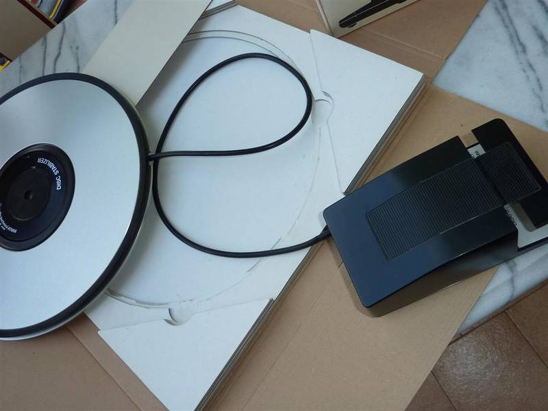

Pour ceux qui découvrent la lecture des disques vinyls, voici un accessoire commercialisé à la fin des années 70 par Audio-Technica pour éliminer la propagation des vibrations parasites à la surface du disque....
L' idée est de faire le "vide" entre la face cachée du disque et le couvre-plateau... par aspiration de l' air ..
Ca marche plutôt pas mal... mais il faut veiller à ce que le disque soit trés propre et la surface du couvre-plateau également..
Il faut bien sur retirer le couvre-plateau de la platine avant de poser celui-ci en lieu et place..

Pour résumer, on pose ceci à la place du couvre plateau, on pose le disque dessus, à l'aide de la pompe fournie on fait le vide, on débranche la pompe et roulez jeunesse!
Par contre vu l'épaisseur il faut pouvoir régler le VTA sur la bras, donc pas adapté à toutes les platines.
Re: Audio Technica AT666 Disc Stabilizer
Clavette a écrit :Pour résumer, on pose ceci à la place du couvre plateau, on pose le disque dessus, à l'aide de la pompe fournie on fait le vide, on débranche la pompe et roulez jeunesse!
C' est un accessoire qui est quand même réservé aux tables de lecture haut de gamme...

Etrangement je l'ai pas vu sur aucune de tes platines....
Que lui reprocherais tu?
Clavette a écrit :Etrangement je l'ai pas vu sur aucune de tes platines....![]()
Je trouve chiant le fait de devoir "pomper" comme un shadock à chaque écoute de disque... et le couvre-plateau que j' ai sur la 124 principale est optimisé...

Ce système existait aussi sur des platines Luxman, intégré au plateau, un peu usine à gaz aussi..

Tu m'étonnes...Je trouve chiant le fait de devoir "pomper" comme un shadock à chaque écoute de disque... et le couvre-plateau que j' ai sur la 124 principale est optimisé...
Mais c'est intéressant quand même le concept :repect:

pas utilisable non plus sur des platines suspendu
de type pink triangle ,ariston ,thorens 166 , etc
le poids de ce plateau est trops élevé pour les ressorts
résultat le plateau de la platine touche le socle
j'ai récupérer le miens avec une pink triangle je n'ai jamais réussie à les faire tourner ensemble
j'ai revendu la platine ( pas pratique)meme si je regrete le dynavector qu'il y avais deçu
et j'ai gardé le plateau
juste une petite variante du tiens la pompe a vide est à pile

Ca c' est LA bonne option....
Quel était le modèle de Dynavector monté sur la Pink... ?
