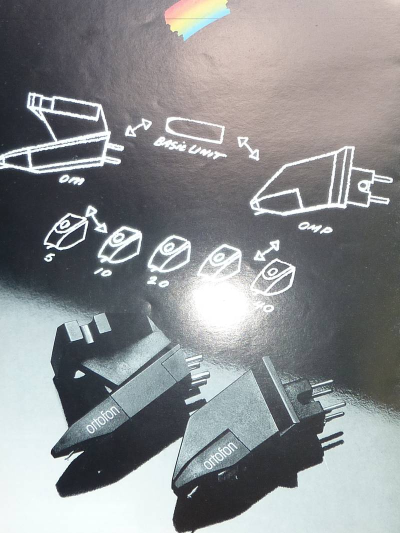

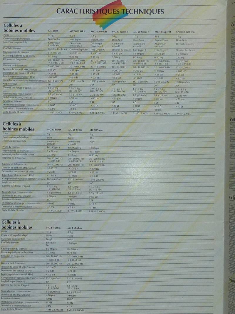

Il s' agit d' une documentation technique Ortofon de début 1990 environ...
Elle est pleine d' informations intéressantes et même si au départ, elle s' adresse aux cellules Ortofon, ces informations sont adaptables à toute autre marque de cellules, quand on connait leurs caractéristiques...
Je la poste ici, car plus accessible pour les intéressés..

Prenons l'exemple des cellules MM, code 1MVL... :
M correspond chez eux aux masses comprises entre 10 et 15 grammes. Mon bras en fait 16.5 (toujours le même).
J'agis sur la force d'appui pour compenser éventuellement, ou j'ajoute la masselotte (5 grammes dans les deux cas), puisqu'il est expliqué qu'il vaut mieux une force d'appui trop force que trop faible (par rapport à l'usure du disque) ?
Ou j'oublie cette catégorie de cellule... ?

Michaël, ne confond pas s' il te plait "force d' appui" et "masse du bras".... ok
Ton bras se situe dans la catégorie "" H "" et non pas " M "..
