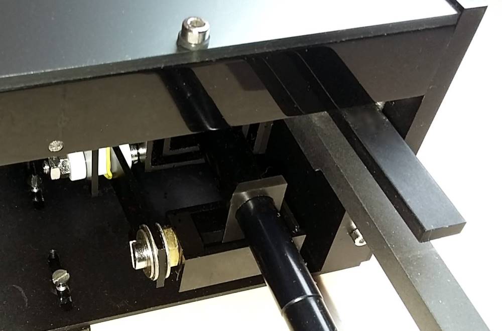

1 - Asservissement de position :
La détection de position du bras se fait au niveau du porte-cellule pour plus de précision, grâce à un photo-détecteur travaillant dans l'infra-rouge, donc sans contact. La variation de lumière pilote le moteur d'asservissement de position via un module électronique séparé "PL5", aux dimensions d'une unité de rack 19 pouces.
Le moteur est un Portescap, de fabrication suisse, avec réducteur de vitesse car les déplacements sont de très faible amplitude. Le moteur est sous-volté pour réduire au minimum le "bruit" résiduel.
Le déplacement du chariot se fait par une courroie souple guidée par une poulie en Téflon.
Sur les premiers exemplaires, la correction se faisait dans les deux sens. Par la suite, seul le mouvement d'avance fut conservé, réduisant ainsi au minimum les corrections. L'asservissement est analogique et proportionnel : sur les fortes modulations, le bras suit en continu l'avance du diamant, tandis que sur les faibles niveaux, la correction se fait par déplacements successifs d'amplitude minime.
2 - Articulation et guidage :
Le chariot porte-bras est en alliage léger, traversé par deux "essieux" en acier portant 4 "roues" qui sont en fait des roulement à billes SKF protégés de la poussière. Cette structure bimétal rigide se déplace dans un rail en U, usiné dans un bloc de méthacrylate massif (étuvé pour une meilleure stabilité dimensionnelle). Ce matériau est extrêmement neutre au point de vue vibration, surtout en forte épaisseur, et a été employé aussi dans la platine Goldmund Studio.
Le bras est articulé sur un support de type "cardan" à 4 roulements à billes de précision SKF, support découplé du chariot lui-même par une pièce en matériau synthétique.
