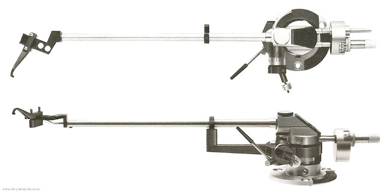

Puisque ma platine est équipée de ce bras autant vous le présenter un peu plus en détail.
C'est un direct drive, très léger, qui accepte les cellules entre 4 et 11g.
Le réglage du contrepoids s’exécute grâce à une molette graduée tous les 0,1g.
Ce bras était fait pour accueillir la cellule AT-24 (que j'ai, mais dont le diamant est mort) ou la cellule AT-30E puisqu'on parle de ces deux cellules dans la notice du bras.
Voici une image prise sur vinylengine:
