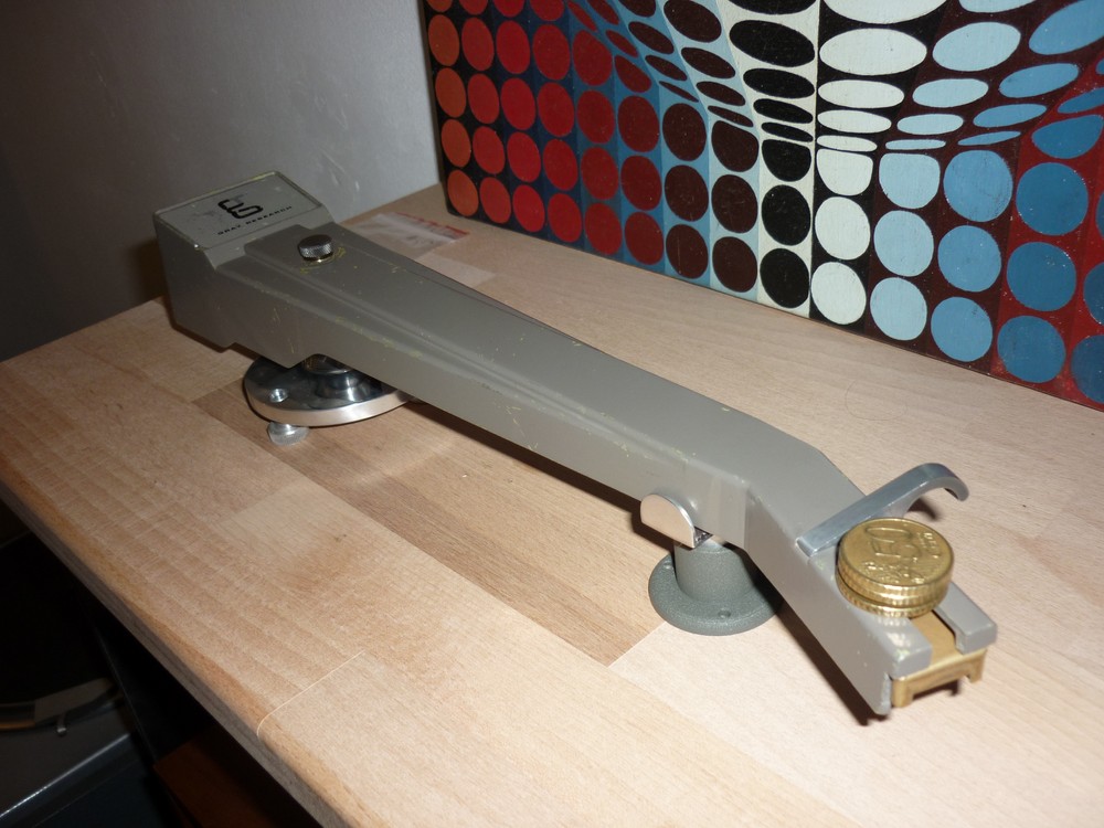

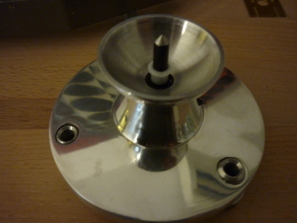

Le Gray research 208 est un bras unipivot a amortissement visqueux , le bras que je vous présente est un bras 12 pouces . L' amortissement visqueux est je trouve une superbe idée pour l' époque elle permet a ce bras d ' avoir une superbe stabilité .Un bras bien regle doit descendre tout doucement cela permet aussi au diamant de se poser délicatement sur le disque .
Ce bras nécessite pour bien fonctionner des cellules a basse compliance .La base de mon bras a été refaite en alluminiun pour plus de precision .

Une pièce rare...encore une fois ! et mise en scène avec Vasarely, bravo et merci Bubu !

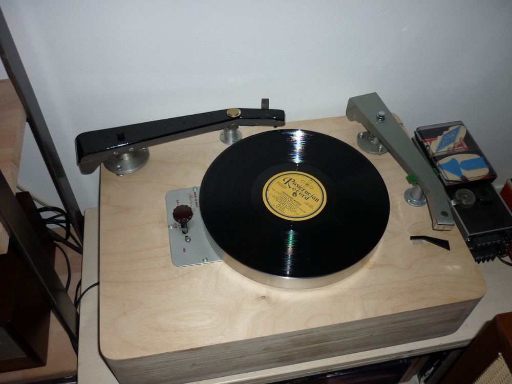

C'est ça que je voulais utiliser pour ma GE VRII puis je me suis dégonflé et j'ai pris un jelco 12" .... Tu l'as monté ? ça sonne comment ?

J' ai monté un clone de ce bras un emblem DA8 mais en 9 pouces , je pense que ce sera similaire , a l' écoute c ' est vraiment agréable très vivant je dirais ...J 'ai pas encore testé avec la GE VR2 , mais ça ne va pas traîner je pense .

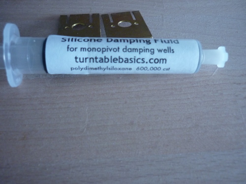

Le contrepoids, à l' intérieur du bras est-il déplaçable ....?
Quel est l' indice de viscosité que tu as retenu pour ta graisse de silicone ?

Le contre poids a l' arrière est fixe pour la force d ' appui de la cellule il faut utiliser des petites plaquettes en laiton que tu insères sous la tête de lecture en générale les petites plaquettes font 2 grammes , la visse au dessus du bras sert pour l' équilibrage du bras .
Pour la graisse silicone c ' est celle la :
