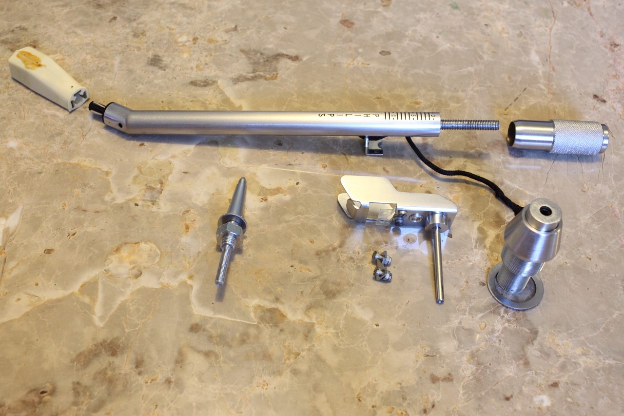

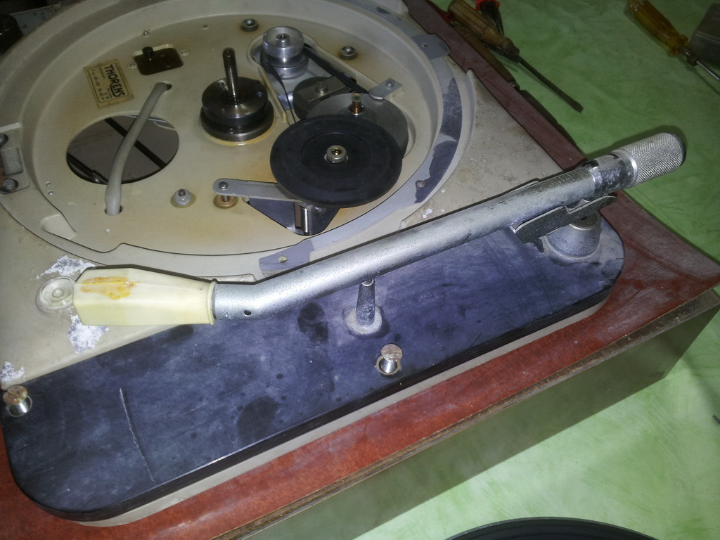

J'ai procédé à la réfection d'un bras Philips AG5400 dont je ne connais pas encore la référence (merci UncleJo).
Il est arrivé en piteux état mais avec un peu de patience j'ai obtenu un résultat esthétique satisfaisant.
Bras Philips 00
Bras Philips 00
Bras Philips 01
Bras Philips 01
Bras Philips_01.JPG (175.08 Kio) Vu 4979 fois
Le voici, en vues éclatées :
Bras Philips 02
Bras Philips 02
Bras Philips_02.JPG (212.59 Kio) Vu 4979 fois
Bras Philips 03
Bras Philips 03
Bras Philips_03.JPG (220.56 Kio) Vu 4979 fois
Le pivot de l'axe horizontal est assuré par un tige verticale reposant sur un bille métallique dont l'emplacement est lui-même amorti par un ressort caché dans l'axe de fixation à la planchette.
Le pivot vertical est quant à lui assuré par une petite pièce en plastique transparent et souple. Celle-ci est maintenue en étau à l'aide de 2 vis et d'une petite plaque métallique (voir le détail ci-dessous).
Bras Philips 04
Bras Philips 04
Bras Philips_04.JPG (202.9 Kio) Vu 4979 fois
Le porte-cellule / cellule a une connexion propriétaire, 3 points.
Les masses Gauche/Droite/Ground sont toutes reliées entre elles.
Une référence est inscrite sous la cellule : AG 3401 BP
Je complèterai la référence du bras dés que je l'aurai identifié. :whistle:

:yes!: Bravo Pedro, il est comme neuf à présent.
Tu t'y es pris comment pour le raviver à ce point ?

Message par Unic »
@Jocelyn : Merci pour la référence et les sources. :yes!:
@François : j'ai pu retirer la corrosion de l'aluminium de la tige du bras et celle de l'alliage métallique des autre pièces avec un produit type "Mirror", en frottant délicatement, dans le sens du brossage d'origine, avec "scotch brit vert" imbibé du-dit produit. Heureusement aucune des pièces est anodisées, sinon l'opération serait autrement plus compliquée voir impossible.
Je constate que l'arm lifter du bras est manquant ; celui est facilement remplaçable vu qu'une ouverture permet un accès au percement en interne, il suffira que je récupère la tige du système d'antiskating de certain bras pioneer (ou simili). :)
